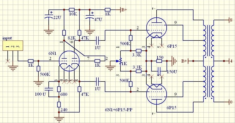

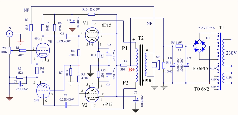

几个相同架构的推挽电路,仿制的时候可以修改相应的参数以适合自己的管子和工作点。
1078

 楼主| 发表于 2021-3-11 05:34:44 | 显示全部楼层
网上的图纸多多少少都有点问题。
最后一图前放管的自偏压阴极电阻借用了1K反馈电阻,调试时这个反馈电阻不能取消或者改变过大,否则电路不能正常工作。

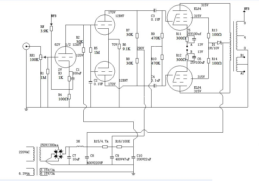

TRS的EL84PP电路
发表于 2021-3-21 05:08:40 | 显示全部楼层
另一些推挽电路图
对于低电平输入系统,前面可以增加一级放大。如果使用直藕方式,要注意管子的阴极与灯丝之间的压差不能超过极限值,否则需要垫高灯丝电压。

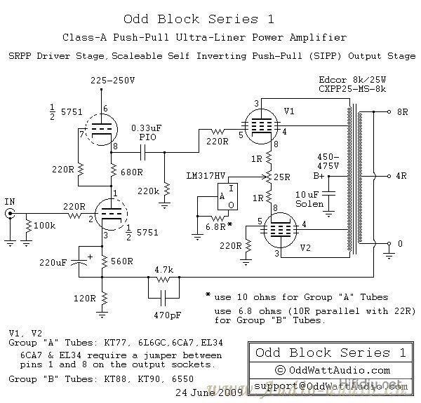

三极管接法EL34推挽

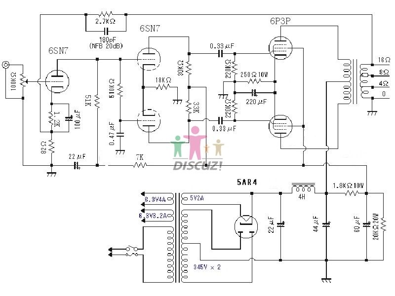

对于自动平衡倒相电路来说,实际上都要求这个倒相管有较高的放大增益,对提高倒相精度有利,倒相电路适合使用高μ管。实际上对于长尾倒相电路也是如此。
发表于 2021-3-28 08:28:59 | 显示全部楼层
长尾倒相电路参见下图:

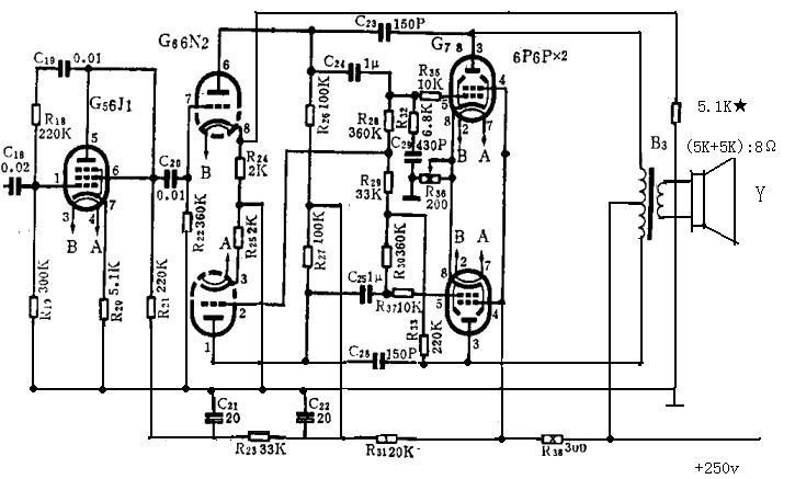

发表于 2021-3-28 08:39:34 | 显示全部楼层
屏阴分割倒相

恒流源推挽电路图:
