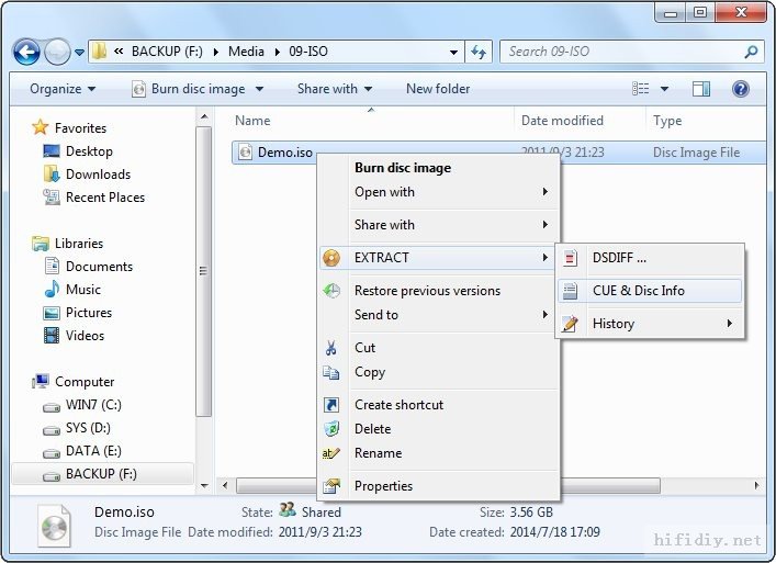

以iso文件为例,说明一下使用方法。
鼠标右键点选iso文件,弹出以下菜单:
EXTRACT
 -  DSDIFF  提取DSD/DSF/DSF文件
 -  CUE & Disc Info  输出CUE文件和碟片信息文本。
如果选DSDIFF,则有对话出现:
 -  Channel  设置声道。可选2.0/5.0声道。
 -  Data Format  输出数据格式。选DSD/DSF/DST三种格式之一。
 -  Track Mode  音轨模式。Divide(Multi-Tracks): 分轨,Single: 整轨,生成一个大文件。
 -  下面两个选项,单独提取哪个曲目、输出文件夹名,可以用默认。
 -  Default  默认设置。如果你是菜鸟,就点这个,生成结果是:2.0/DSD/Divide
设置完成后,点右上角[X],退出对话...
这些设置,设一次就好了,会自动保存的。
下来程序会问你:
Are you sure to run ?  确定开始提取吗?
点[是],接着程序就开始跑了,2~5分钟后,DSD文件就搞定了。

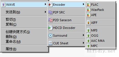

如果鼠标右键点DFF、WAV、FLAC...档案,又会分别弹出对应的菜单。
基本上,常用的音频处理功能俱全了。
