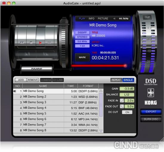

1、安装软件;
2、打开软件加载音频(可以点ADD打开也可以直接拖入);
3、设置,GAIN:设置0至-5,可以减少爆音概率(键盘修改按回车键,鼠标左键点住也可修改,根据右上角CLP颜色修改-3--5),dB率过大会变橙色、红色,
4、EXPORT:转换,点开后从上到下设置,
第一行:Source→Selected Songs;
第二行:Destination→输出文件夹;
第三行:File Format→转换格式;
第四行:File Type→Stereo lnterleaved;
第五行:Sampie Rate→采样率;
第六行:Bit Rate→比特率。
设置好后,点击OK,点支烟图片点击可在新窗口打开查看,可以休息会等待完成,(如果是多首音频转换,先全选一下,键盘CTRL+A键),否则只能转换一首。
这个软件的优点是可以WAV→DSD互转,转换效果感觉比foobar2000好点,现在foobar2000已经弃之不用了,包括分轨,都是用EAC,喜欢折腾的朋友可以试试.
