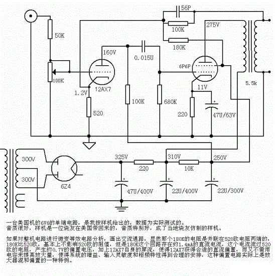

这是网名阎锡山的大烧设计的6P6P单端,其供电部分采用了稳压电源,实际制作时采用普通的CLC滤波即可。

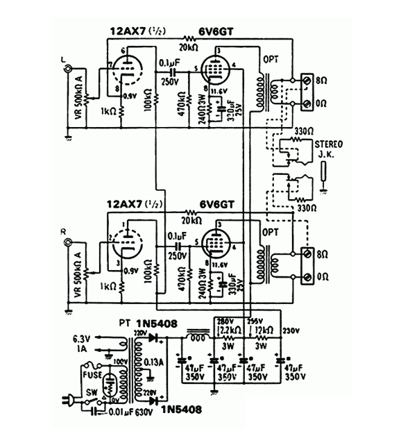

混合偏置6V6
发表于 2021-5-1 09:10:13 | 显示全部楼层

输入部分音量调节有点奇怪。
