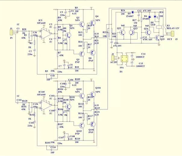

由运放推动功率管的功放具有结构简单、运行可靠、音质优美等特点,最著名的莫过于MBL系列高压运放扩流功放。
后级功放一般由三级构成:
1. 首先是输入级,接着是电压放大级,最后是电流输出级,而MBL系列高压运放扩流功放就采用简单的两级放大,是高压运放直推达林顿管输出,去了一级,这样信号通过的中间环节就减少了,有利于音质的高保真还原。
2
.未采用一颗补偿电容,减小瞬态互调失真;
晶体管功放为了让线路工作稳定,不致产生高频自激,一般会在推动级的晶体管集电极和基极之间加入一个小电容(或负反馈电阻上并联小电容),使高频段的相位稍为滞后,从而达到线路稳定的目的。但正是因为这颗电容,会带来额外的瞬态互调失真,从而让听感严重恶化。而上图MBL后级却未使用一颗补偿电容,同时又能让功放稳定的工作,这里不得不佩服设计师的高明,我想这也是为何此款功放音色温暖自然、饱满厚实又不失高贵气质的原因之一吧。
图一使用了三颗470P的电容,不过都不是用于补偿的。三颗电容,其中一颗用在输入级,跟输入电阻配合,滤除超高频,另外两颗分别用于上下臂的过流保护处,提高过流保护抗干扰能力,防止误动作。
3.  使用OPA445高压运放;
为了能提供较高的推动电压,该MBL功放采用了OPA445高压运放,并且运放采用浮动供电,可以保证OP的输出有接近正负主电源(+VCC、-VCC)的摆幅,从而使功率输出级也能够得到很高的电压摆幅,保证在负载上有很高的功率输出。
图一 MBL系列功放线路图
图一 MBL系列功放线路图

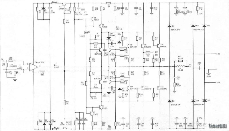

发表于 2021-2-27 19:34:58 | 显示全部楼层
运放扩流的一些可参考线路

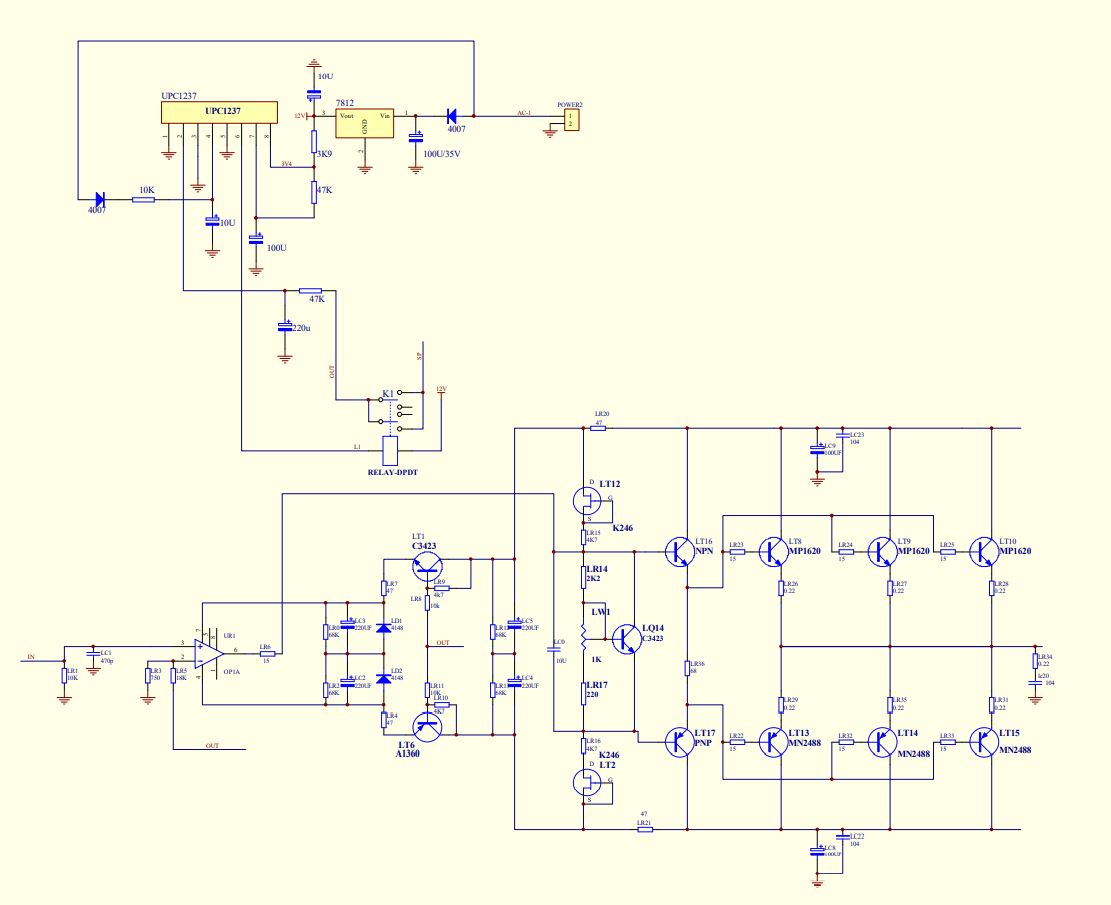

LME498XX是专用大功率功放高压驱动芯片,其中LME49830为MOSFET专用推动芯片。
LME49830的Nout和Pout各自都是推挽输出,主要就是考虑到MOSFET栅极电荷的充、放电速度,因此才可能实现对称的56mA驱动电流与39V/us的压摆率。49810的Nout和Pout是单三极管射极输出,二者有明显不同。
lme49810.pdf (867.11 KB, 下载次数: 0)
lme49830.pdf (811.64 KB, 下载次数: 0)

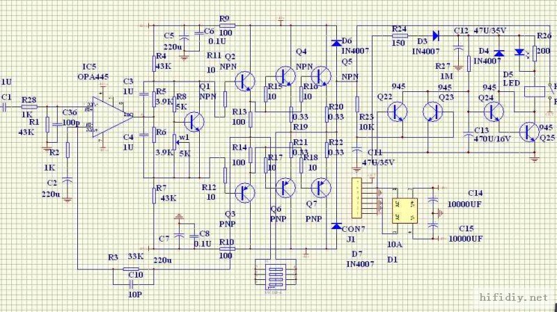

发表于 2021-3-14 00:05:46 | 显示全部楼层
仿MBL运放扩流线路

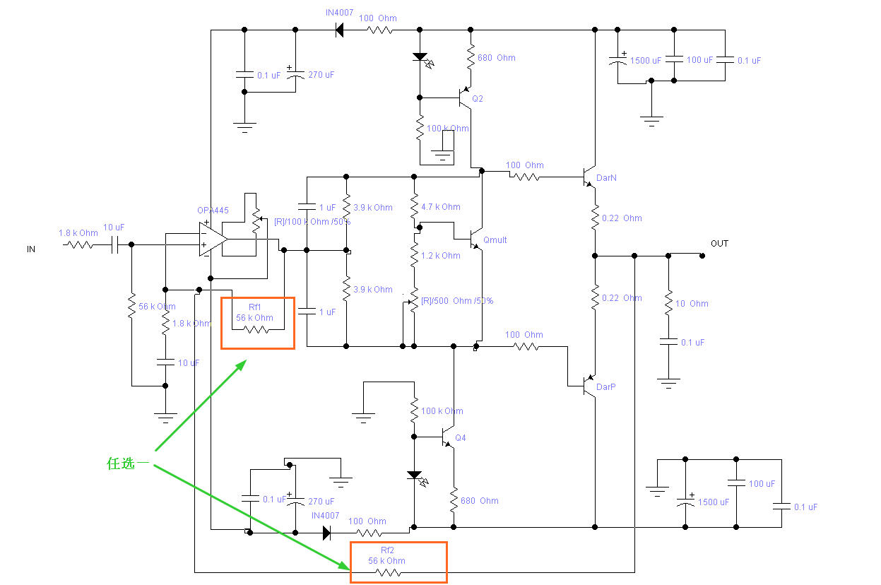

发表于 2021-3-25 10:16:39 | 显示全部楼层
OPA445高压运放直推金封管功放
因为喜欢BB公司运放音色,所以一直想制作一款BB公司运放驱动的功放,OPA445工作电压较高,较合适做功放驱动,MBL线路好似就是用OPA445
运放直接驱动晶体管输出,一般运放工作在正负20V左右,输出功率较低,高压运放就不用经过电压放大再驱动输出管,直接驱动就可以了,省略了相位补偿电容,原汁原味反映运放音色
OPA445可以在高电压工作,工作电压高达正负45V,作为驱动电路是很适合的
OPA445为场效应输入运放,胆味浓厚
实验过程试过用场效应输出,音色也很漂亮,细节也很丰富,但场效应较脆弱,容易击穿,所以改为金封管输出
OPA445功放输出的直流电压非常低,只有几MV,频响大概去到300KHZ,采用正负40V供电时,输出电压峰峰值大概60V,方波没有过冲,非常稳定
OPA445实际工作还有点烫手的,OPA445金封管非常便宜,几元一个,性价比真的很高
实际听感音色通透,泛音丰富,钢琴质感真实
源自:hifidiy.net 作者:lurgee
