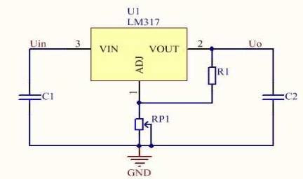

  1.基本电路
  图1 LM317基本电路图

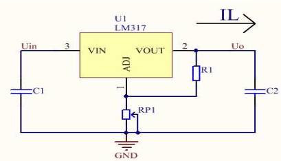

  LM317基本电路如图1所示,C1为输入电容,当前面接的是整流滤波电路,稳压器离整流滤波的电容距离小于5~10CM时,此电容可不加,推荐值为0.1μF。 C2为输出电容,具有改善瞬态响应的作用,推荐值为1μF。
  2.最小稳定工作电流
  LM 317稳压块都有一个最小稳定工作电流,有的资料称为最小输出电流,也有的资料称为最小泄放电流。最小稳定工作电流的值一般为1.5mA。由于LM317稳压块的生产厂家不同、型号不同,其最小稳定工作电流也不相同,但一般不大于5mA。当LM317稳压块的输出电流小于其最小稳定工作电流时,LM317稳压块就不能正常工作。当LM317稳压块的输出电流大于其最小稳定工作电流时,LM317稳压块就可以输出稳定的直流电压。如果用LM317稳压块制作稳压电源时(如图2所示),没有注意LM317稳压块的最小稳定工作电流,那么你制作的稳压电源可能会出现下述不正常现象:稳压电源输出的有载电压和空载电压差别较。
  图2LM317稳压电源图

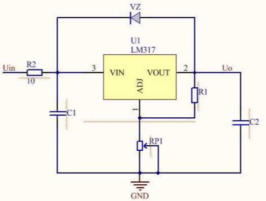

  3.软启动电路
  图3是采用LM317构成的软启动电路。在通电瞬间CE1上的电压不能突变,Q1R1R2偏置而饱和导通,这样就使RP1短路,相当于LM317的调整端接地。电源输出为1.25V,随着C2充电时间加长,输出电压逐渐上升。D1的作用是关断电源后使C2上电荷很快释放保证下次开机的正常软启动。
  备注:Q1R2不接,在RP1两端并个大电解电容,也具有软启动的作用。
图3 软启动电路图

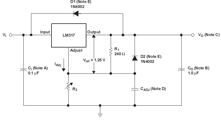

  4.基本保护电路
  电路如图4所示,D2为输入端短路保护二极管,CE1为调节端滤波电容,具有稳定输出的作用,并具有软启动电路的作用。D1为输出端短路保护二极管,当输出端短路时,CE1通过D1放电,若无D1,则通过LM317放电,容易损坏LM317。C1为输入滤波电容,C2为输出滤波电容。实际使用中,输入和输出最好由大小电容并联。
图4 基本保护电路图

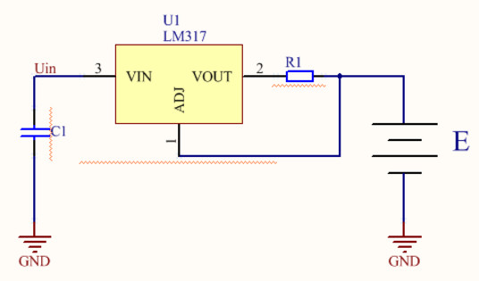

  5.充电电路

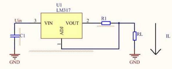

  恒流充电电路如图5所示,恒流电流I=1.25/R1;
图5 恒流充电电路图

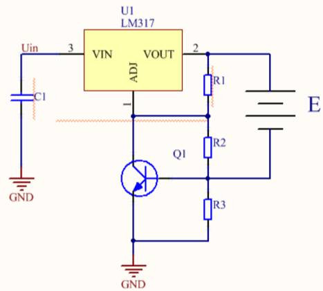

  限流充电电路如图6所示,限流值=0.7/R3;
图6 限流充电电路图

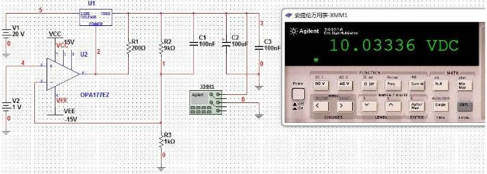

  12.0-30V电压可调电路
图13 0-30V电压可调电路
  输出电压如下所示:
  同样,Aadj可以忽略不计。

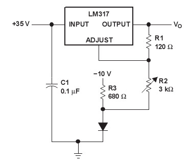

从0V起调的三端稳压LM317电路
  三端可调线性稳压集成电路有很多优点,但也有一个缺点:因为在调整管脚与输出管脚之间有一个1.25V的参考电压,其输出不能为0V。提供一个-1.25V的电压到调整管脚可以实现这一点,但通常需要两个供电电路。
      利用本电路就可使输出电压降到0V,而无需两个供电电路,只不过输出电压要降低约1.8V。利用3个二极管将输入的负电压提高1.8V,然后利用2个二极管将电压稳定在1.25V,输出可以达到0V。
  电位器P1调整0电平,电位器P2调整输出电压,将其值设定在零位。电阻R2维持流过3个二极管的最小电流。当输入短路时,二极管D6、D7保护集成电路不会因为C3、C4放电而损坏。
  在低电压大电流的情况下使用时,需要一个合适的散热器。
