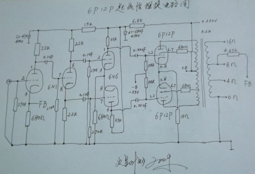

火星大神的实验性6P12P推挽
实作电路:
6P12P的管子参数还不错:低屏压大屏流高跨导,这个管子用于音频的多是单端几乎没有推挽的,单端效率太低管子屏耗只有12W,于是就想着实验推挽,采用225V屏压-33V栅压65MA屏流超线性接法,这个管子屏耗标注很保守才12W实际破坏性试验屏流达到100mA未见红屏此时的屏耗已经有22.5W了,无意中打碎了一只解剖看做工非常好,还是镀金栅极,屏极也比和他一样的6P1,6P14大得多。阴极更是有2倍6P1、6P14的面积。
电路是一级6N1放大6N1屏阴倒相一级6N6推动,增益足够了,输出牛3.2K使用1对输出就可以达到25W以上,比起6P3P、6L6还要硬朗,阻尼很好人声很不错,低频比6L6好,超线性接法失真比标准接法低一些、比三极管接法大一些,输出功率接近标准接法。
声音还真是超出我的想象了,没想到这个奇葩的管子就有如此的表现,低频下潜很深有力而且有弹性,控制力非常好,解析力很高、细节丰富。这也是低屏压大屏流阻尼系数高的原因所致,人声表现也很完美温润细腻,高频丝滑飘逸延伸很好,整机无反馈综合评比在6L6推挽之上。推挽效率高动态大,超线性接法无反馈声音都不错,不建议使用标准接法。

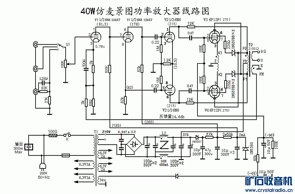

WUYZHI大神的仿MC麦景图功放
要充分发掘6P12的潜能,选用推挽电路是唯一正确的选择,作单端纯粹就是一种浪费,而且失真还大,远不如直接使用6P1、6P14等专用管好。看6P12的特性曲线,推挽做到40W以上没有问题。我使用的是MC麦景图功放输出级,引入了50%的本级负反馈,还加入了14.6db的环路负反馈。6P12的非线性失真较大,引入负反馈十分必要。
6P12电子管是专为110°大偏转角显像管设计的行扫描输出管,具有跨导高,屏流大、屏耗余量大、阴极发射电流大和能够承受很高脉冲峰压的特点。由于其应用特点,该管只有工作在乙类状态,才能充分发挥其优良的性能。有不少音响爱好者将6P12用于单端音频功率放大,受屏极耗散功率限制,输出功率都做不大,电源利用率很低,还不如直接使用6P1、6P14等专用音频功率管实惠。
6P12跨导高,如果按普通推挽功放电路设计很容易产生自激,工作不稳定。若采用麦景图功率放大电路,就没有这个耽心了,而且高跨导还会给电路带来优异的电声性能,这是6P12用于推挽音频功放的最佳选择。
      1.电压放大。由1/2 低噪音电压放大管6N4担任放大,以求获得较高的电压增益,本级电压增益设计为66倍(36.4db)。
      2.倒相放大。采用屏阴分割倒相电路,由另一半6N4完成(这样设计虽不是最佳组合,但可以简化电路结构,方便装机布线)。倒相级与电压放大级直耦,以求获得平直的频响曲线。本级电压增益0.96倍(-0.35db)。
      3.推动电压放大。由双三极管6N6担任,作用有二:一是对倒相级进行缓冲,防止倒相级因屏阴输出阻抗差异产生输出不平衡;二是对倒相信号进行放大,并与功放级送来的补偿信号合成为推动功放级的电压。本级电压增益为15倍(23.5db)。
      4.功率放大。由两只6P12完成放大任务。该级采用麦景图功放电路,工作于B1类,输出功率达40w。B类工作状态使该级的负载阻抗低至525Ω,为高质量输出变压器制作创造了条件。本级负反馈的引入,使该级电压增益降到1.6倍(4.1db),这是功放级能够稳定工作的前提。
图中6P12的帘栅供电使用稳压二极管降压,目的有三:一、降低帘栅极功率消耗,二、简化输出变压器制作(少一个绕组),三、简化电源供给电路。
      5.输出变压器。该级增益0.126倍(-18db),输出端按8Ω计算。
据此计算,整机电压总增益为192倍(45.7db)。给定输入灵敏度0.5v时,整机需要电压增益31.1db,故机器的负反馈量确定为14.6db。负反馈电阻初值据此计算确定,反馈电阻最佳数值由装机后试听调整确定。
      6.电源滤波。B+电源使用共模扼流圈滤波,具有扼流圈匝数少,体积小,直流电阻小和滤波效果好等优点。
      注:电源供给各级的B+电压由降压(退偶)电阻提供,电阻的数值是依据双声道计算确定的,图中只画出了一个声道,装机时应引起注意。

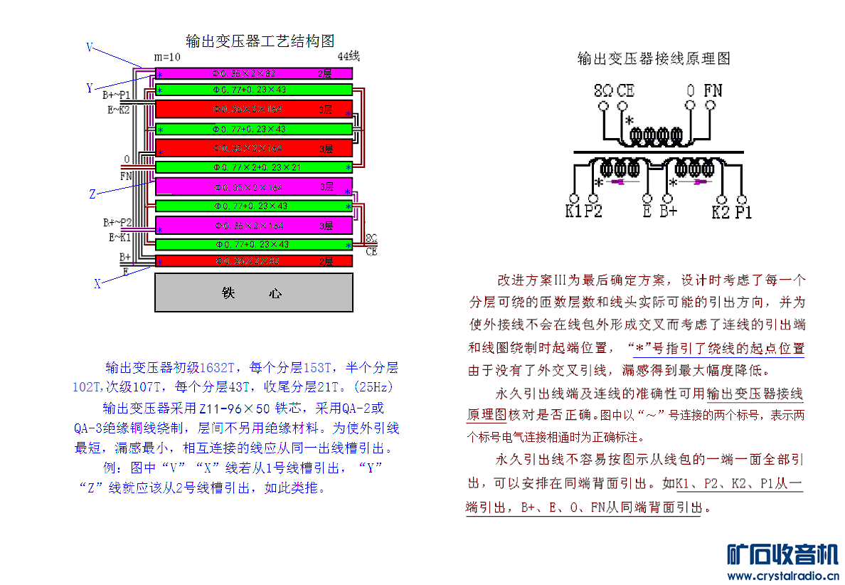

    二、输出变压器制作
    输出变压器绕制参数、绕组结构布局及绕制注意事项。
    输出变压器是音频功放制作的重要环节,直接关系到机器的放音质量,必须认真对待。由麦景图功放电路分析可知,影响其高频特性的初级和次级分布电容均可忽略不计,剩下的影响高频特性的就只有漏感了,因此我们可以采取一切可能措施减少输出变压器的漏感。具体做法是:
    1.采用初次级多分层结构,使初次级实现紧密耦合;
    2.初次级绕组间不垫任何绝缘材料,尽量缩短初次级间的距离,减少高频介质损耗;
    3.功放级采用B类放大电路,使变压器的“工作漏感”降至初级总漏感的1/4;
    4.采用高频特性好的漆包线,这里使用的是QA-2线。初级双线并绕,次级单线变双线绕,采用初6夹次5绕法。
    绕组的结构布局,绕制注意事项见下图。
    输出变压器的P-P设计阻抗为2100Ω,这是习惯称呼的标称阻抗。由于该机工作于B类,输出变压器初级每臂绕组是“分时工作”的,所以实际工作阻抗就是单臂阻抗525Ω。因此测量漏感时也应该按单臂绕组进行,这才符合实际工作情况。这些都是麦景图功放要设计成B类放大的重要原因。
    必须注意,结构图中需要相互连接的引出线应该从“同一出线槽”引出,这样变压器绕组的外引连接线最短,可以最大限度地降低漏感;
    为防止出现绕组间连线的相位错误,线包绕制时一定要按结构图中“*号”标注位置下线。线包绕制时,应该先将结构图打印出来,每绕完一个分层绕组,都要做好标记,然后根据*号标注位置下线绕下一个分层,这样就不会出错。
    需要特别强调的是,由于输出变压器绕组没有使用层间绝缘,防止漆包线绝缘击穿至关重要,虽然该功放B+电压不高,但绝缘击穿的可能性依然存在。一定要选用漆层厚度均匀,正规大厂生产的优质线。不要图方便,随意网购“零售线”,零售线质量无法保证。漆包线型号为QA-2或QA-3,现在网上销售最多的是QA-1线,一定不能使用,否则带来的后果就是绝缘击穿。
    判断线材后缀号的简单方法是测量漆包线漆层厚度,如果漆层厚度符合电工手册规定,即为-2线。若能找到《漆包线结构尺寸和技术参数国家标准》(网上有些网站可以找到),测量数据与标准对照一下,结论就出来了。
    变压器次级用线有两种不同线径,绕制时先绕粗线,再绕细线。为防止可能出现的绝缘击穿,细线要求使用-3线。

    四、装机调试遇到的问题:
    按设计电路装机后出现下列问题:
    1.功率上不去,失真严重(输出功率两瓦就可看到输出波形正负半周不对称)。经查第一级6N4阴极电压过低,是产生失真的重要原因。该电路设计灵敏度0.5v,因此阴极电位不得低于0.7v,可是更换了8只6N4,阴极电压只能在0.275~0.32v之间变化,无法达到0.7v以上的要求,这说明我购得的这8只管都是不合格产品,最后换成12AX7问题得到解决。
    可能有人认为,阴极电位低,加大阴极电阻就可以解决问题,听上去似乎有点道理,仔细想想问题并不那样简单。电路外围元件数值都是依据电子管技术手册参数设计的,阴极电压达不到要求说明电子管特性与技术手册参数不符,盲目改变元件数值只能使电路工作状态更加远离设计要求,因此找到合格的电子管才是正确的处置方法。
    产生失真的第二个原因是6N6两孪生管特性不一致,对称电路两管屏压相差竟有10v之多,后经换管问题得到解决。
产生失真的第三个原因是功率管不配对,该机工作于B类状态,两管特性的差异会通过输出波形的幅值变化(失真)明显地表现出来(每个功率管只负责半个周期的信号输出),它产生的失真比A类、AB类工作状态更加突出。因为A类、AB类工作状态两管是同时工作的,每个周期的输出都是由两管交变屏流叠加合成,因此两管的特性差异对输出电压幅度影响比较小。
    功率管配对后,失真问题得到圆满解决。
    2.第一个问题解决后,输出功率上去了,失真也小了,又发现声音偏硬。经查是忘了接入负反馈电阻,接入负反馈电阻,声音偏硬问题得到解决。
    3.大功率输出时声音出现阻塞,经查是负反馈电路相位补偿电容过大所致,调整后问题得到解决。

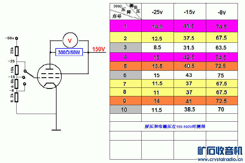

    1.功放管配对。将手边的6P12编号,按下图连接电路,测量屏极负载电阻两端电压,将测量的电压填入相应表格,选择最相近的数据配对。
    图中表格是测试10只6P12的数据,可以看出管子的离散性很大。
    注:功放级的静态电流调整为25mA/每管。

    电压放大管6N4没有配对要求,主要是管子特性应该接近技术手册要求,如果相差太大就要换管。简单的判断方法是测量6N4阴极电阻两端电压,若电压低于图纸标注10%,就应该考虑换管,直至达到要求为止。若手边的6N4均与标注值相差较大,应考虑使用12AX7替代(注意灯丝电压)。

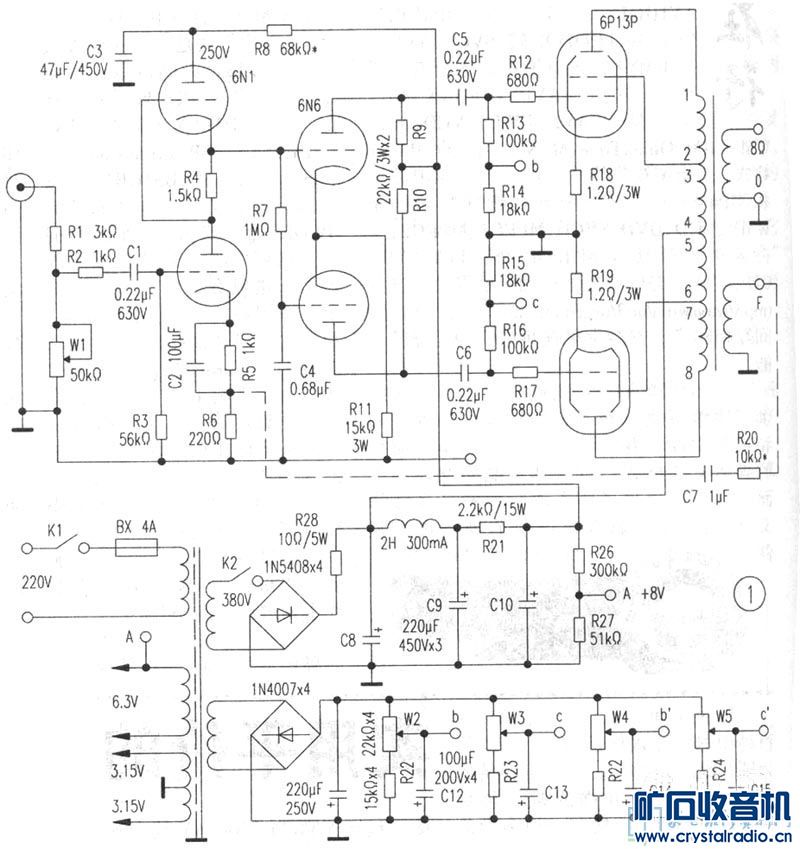

jupeter院长留给端午节的纪念-----物美价廉的6J4P-6P13P推挽机
C4=220P,预防自激用。
功放电路的核心在于末级,所以还是从后往前聊。
6P13P的推挽有两种选择,一种是标准接法,一种是三接。标准接法自身增益大,对推动级的增益要求不高。这也许是标准接法唯一的有点。而缺点则有多个,首先是内阻大,对喇叭的控制力差,小功率时带小口径喇叭还算能将就,大功率如推挽电路,如果内阻大难免阻尼差,声音有凌乱的趋势。其次,该管子的帘栅压在标接时远低于屏压,要获得稳定的帘栅压比较困难。所以干脆避繁就简,选择了三极接法。这种接法的唯一缺点是自身增益较低,需要推动电压较大,但我们已经找到满足要求的最佳拍档,这点不算什么。那么其余的几乎都是优点了,例如内阻低,阻尼强,对喇叭的控制力好。失真低且以偶次谐波为主,等等,众多利好,让人心动。
电压放大兼倒相级采用6J4P,组成自平衡倒相方式,当元件参数选择准确时这种倒相方式是免调试的。由于该机增益较大,线路布线不当容易自激,所以图中管子的栅极串接有一众1K电阻,意在消除自激,木有自激则可略去。R18及R19是对末级管子的失真略加修正,以与前级匹配。嫌烦也可以省掉。下方则是偏压调整电路,每个管子单独调节电位器,使末级管子阴极电压达到0.3V即可。嫌麻烦可以两个管子共用一个,更烦可以只用一个电位器调节所有,前提是只要管子配对好。
不喜石整流的可以换用两个6Z18,电牛高压绕组要增加20V交流电压,C14要做减小到47U。
24W的功率是管子的输出功率,至于喇叭上能得到多少靠对管子偏压的调整、供电的强悍和输出牛的效率。所以输出牛起码建议用86X45起,以漏感较小的要求绕制。电牛则建议114X60.用大点温升低,听起来心里踏实。以前我做机机老是觉得牛牛够用就好,谁知做好经常会温升较高,不得不搞个风扇强制降温,换大的嫌费事,最终烂尾。希望大伙引以为戒。
