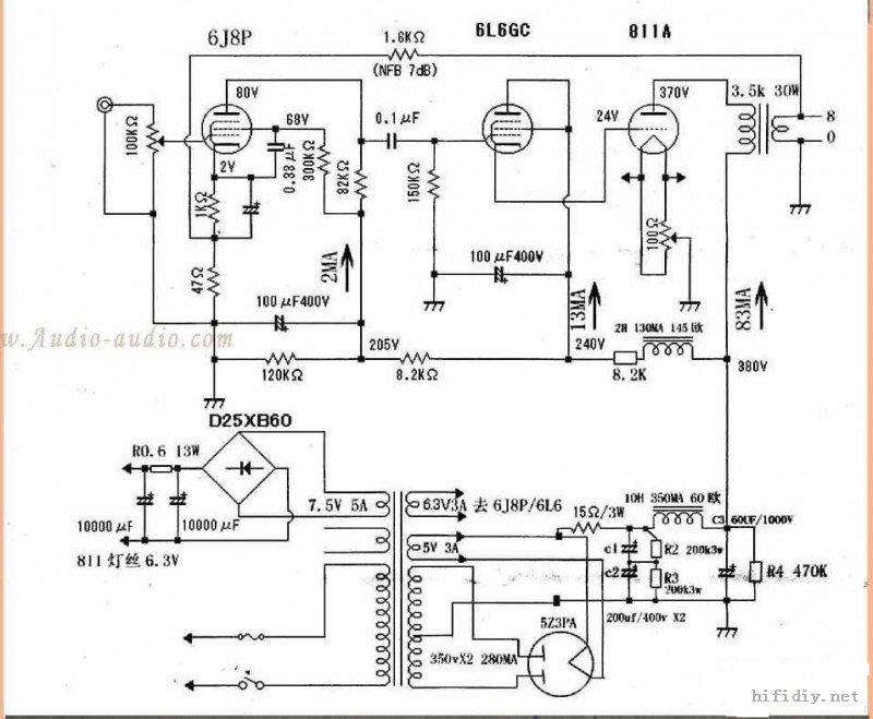

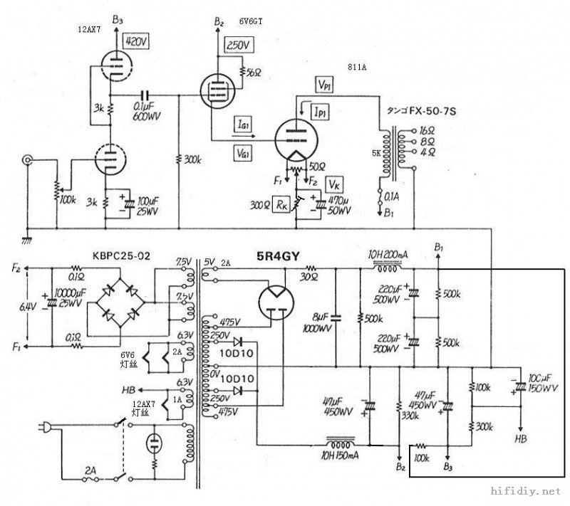

两款6V6/6L6推811电路图:

811单端参考数据:
输出牛阻抗5K,屏压580V屏流65MA,栅级-16V。
2021.06.11改正:这里栅级应该是16V。

发表于 2021-6-9 11:13:15 | 显示全部楼层
以德服人 发表于 2021-6-4 15:54
811单端参考数据:
811是右特性管,栅极16v差不多,-16v不能正常工作
发表于 2021-6-11 18:19:20 | 显示全部楼层
确实是错了,谢谢提醒,已改正。
