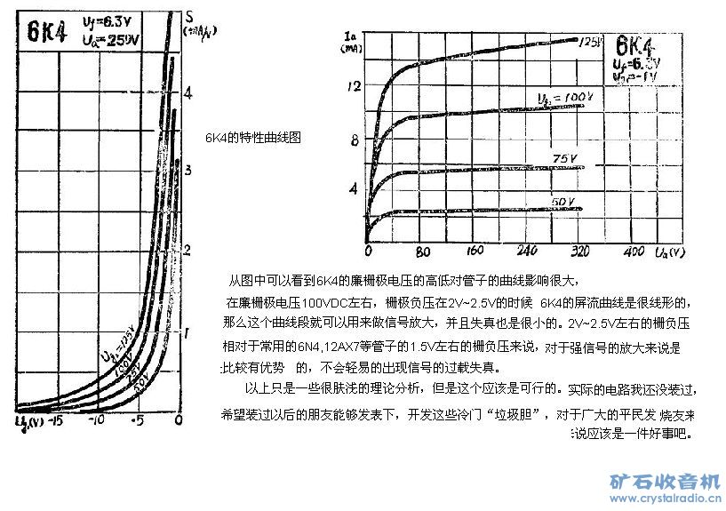

现在的遥截止管成了垃圾管,其实如6SK7 6K7 等在栅压2-3V时的线性很好,在10-25V的栅压时线性虽然不好,但那是钟形失真,产生的是偶次谐波,对音质无大碍。
大体上,遥截止管清丽,音乐味好;锐截止管厚实,力度好。

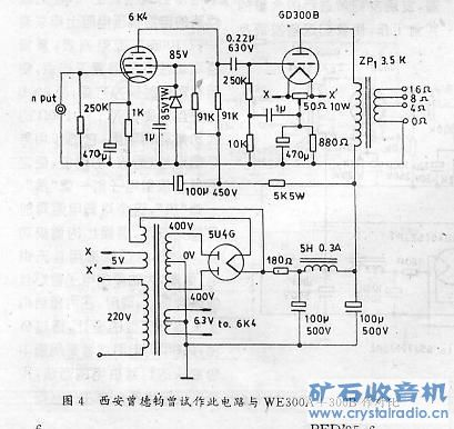

曾德钧用6K4推过300B,电路图如下:

6K4特性
从特性曲线图中可以看到6K4的廉栅极电压的高低对管子的曲线影响很大,在廉栅极电压100VDC左右,栅极负压在2V~2.5V的时候6K4的屏流曲线是很线形的,那么这个曲线段就可以用来做信号放大,并且失真也是很小的。
2V~2.5V左右的栅负压相对于常用的6N4,12AX7等管子的1.5V左右的栅负压来说,对于强信号的放大来说是比较有优势的,不会轻易的出现信号的过载失真。
管子不能一概而论,不能因为是变跨道就一竿子打死。具体分析工作状态,选取合适的线性部分,6K4一样工作的很好。
做6P1/6P14小功放,前级屏压低于120V时,用6A2,6J1,6J2,6J3,6J4,6J5,6K4,6BA6通用。换到6K4是,音质一样优美动听。前提是栅负压式2V,帘栅用分压式固定在90V左右。

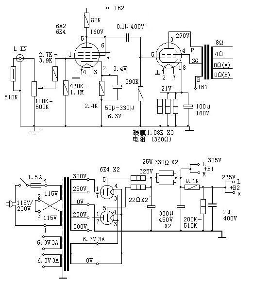

 楼主| 发表于 2021-5-1 08:38:29 | 显示全部楼层
6A2 6K4 三极管接法前放部分:
