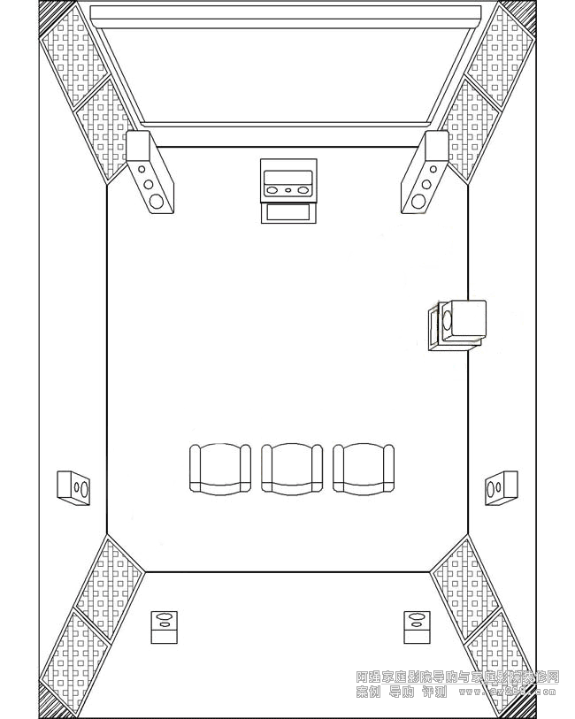

要降低低频驻波的困扰,最常用的方法是吸收,通常可以使用“低频陷阱”作为吸收低频驻波的手段。低音陷阱可以自己制作,原理也很简单,就是通过摆位吸收驻波。最简单的做法就是用一个空腔的圆柱体或者长方体,内部塞满吸音材料,比如棉花,晴纶棉之类,低频驻波通常会在四个墙角聚焦最严重,低频陷阱也就是放在墙角效果最好。
在四个墙角放置低频陷阱,到天花顶。这样摆放可以衰减宽度方向、长度方向、及高度方向的驻波,效果最好。
对于后墙或后墙没有空间的环境,可以选择在任一端放置低频陷阱直到天花,这样可以有效衰减驻波,只是吸声量并没有前后放置的多。
