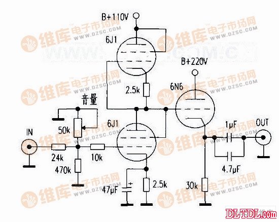

      制作理想的前级选择相应的电路是关键,要根据自己的功放和音箱特性来选择。图一是名品胆前级马兰士7的电路图,它音色浓郁、亲切依人,听感良好,至今仍被许多玩家奉为至皋。但我认为速度偏慢,低频嫌肥,高频解析力也不是很理想,适合搭配速度偏快,音色僵硬,高频毛糙的器材。
图二是本文介绍的SRPP前级电路,这是一款成熟的经典电路,并无特别过人之处。不少高手介绍过其制作经验。成功的诀窍在于严谨的制作工艺和元器件的使用搭配上。

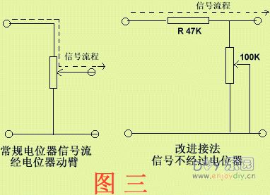

⑹电位器如能用多档步进式金属膜电位器最为理想。这里为您介绍一个好方法,用两只金属膜电阻和普通电位器稍加改造,花费很少,效果绝不在前者之下,甚至更靓声,缺点是输出电压要损失一点,但不碍大局。见图三。

所谓的音量电位器改进接法是错的
 楼主| 发表于 2021-5-24 21:52:34 | 显示全部楼层
柳叶刀 发表于 2021-5-20 14:09
所谓的音量电位器改进接法是错的
小音量下可行,大音量状态下白白增加了前级的输出阻抗。

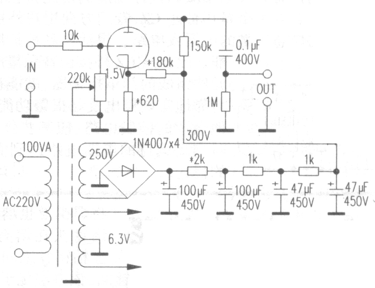

图中问题甚多,6Z4接220uf电容也不妥。
发表于 2021-6-12 05:57:16 | 显示全部楼层
这里也有一篇电位器特殊用法的电路,供参考。
发表于 2021-6-12 06:32:28 | 显示全部楼层
这电路也是特殊设计的音量调节方法
