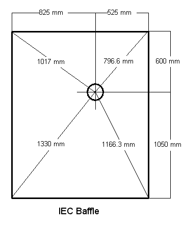

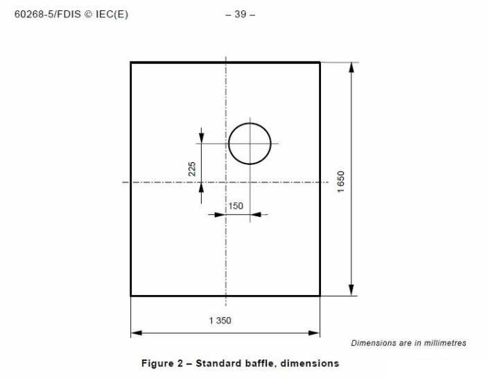

标准障板的各种尺寸
 楼主| 发表于 2022-6-3 07:11:19 | 显示全部楼层
隔壁坛turboguy2经验:
从障板的重放最低频率(-3dB点)是344/L/4来算,90cm大概可以有344/0.9/4=95Hz。
这个公式也是学习得来的。
障板的另外一个最大好处是低频的衰减斜率是6dB/倍频,比如设计为95Hz的障板(应该是-3dB点,按照90cm的宽度),-9dB是48Hz左右,只要单元能够发出48Hz的0dB声压,在理想状态下听到48Hz是完全可以的,因为才-9dB衰减,就是1/3的音压。

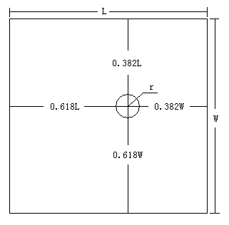

如上同时也产生了一个问题,180度的相位差引起的相位相消干涉,导致在相应曲线上有一个谷底,为了避免这个缺点,诸位大佬采用了如下的障板设计,有黄金分割的那种:设计公式 W=100/f(见图二)    22401.gif (2.85 KB)
黄金分割的障板设计
当然了,我们也可以采用另外一种设计方式,不需要把障板做成成方形或者正方形,让它凸出来一块也是可以的,呵呵。这样的做法简单一句话就是为了避免声波在某个频率点强烈干涉。
