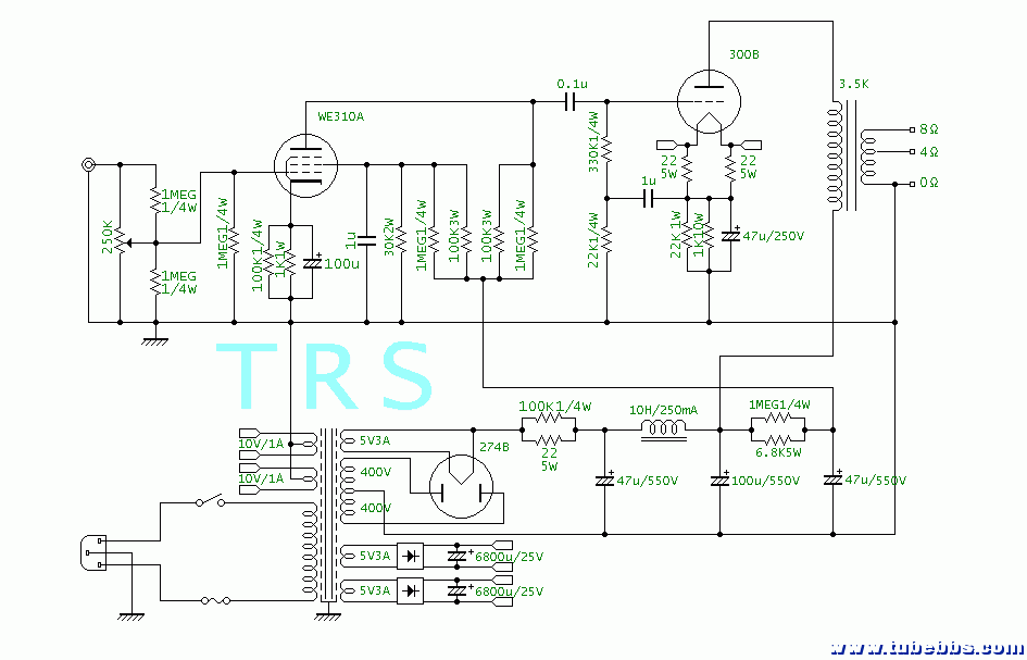

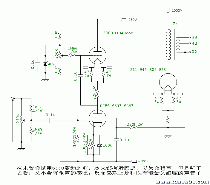

      反正我只要记住一点,世间没有任何一样事物是完美的,即使有钱,也未必追求得到。在那个频段做的非常优秀的基础上,再往两极延伸多一点,那就有可能需要付出天价才能做到---因为越是高的频率,所有谐波的一致性就越难处理。简单的加强高低频能量,初哥的理解而已。因此某些反对我的言论,我也懒的理会---用朋友说的话:何必跟小孩子一般见识。发一个以前做过的310A推300B的图图,为五极管、为所谓的非宽频声音申申冤:
      五极电压放大管加上直热功率管的声音,始终是没法挡,某段时期,经常采用这样的配搭方式。
