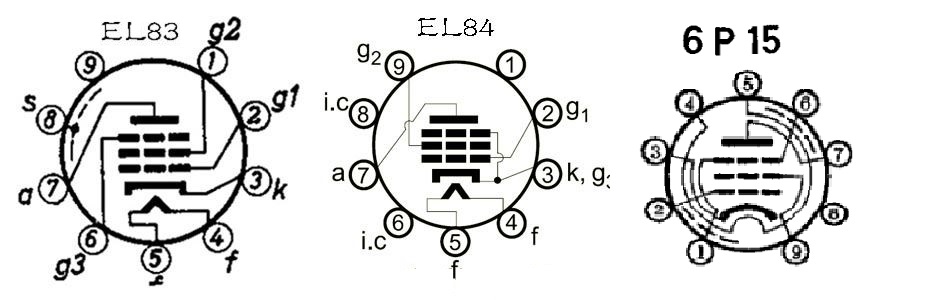

6N2和6P15声音不错的,我也喜欢这两个小管子。当6P15的1、6与3脚相连时,可以直接更换6P14/EL84,然后调整相应工作点即可。
另一个相似的管子EL83的脚位与6P15不同,参数也不大相同,要注意。EL83与6P14/EL84可以连接相应脚位后使管座通用。
