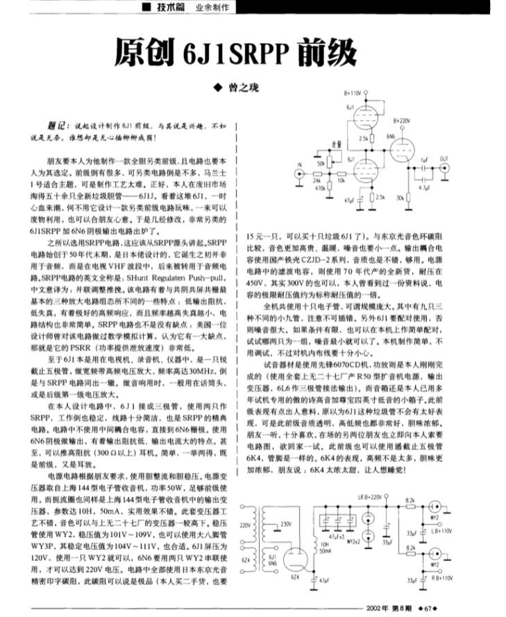

      应用四、五极管作前级的例子是很多的,如6F2、6J8P、6J5等,在音频放大应用中得到了很好的效果,而用6J1的却不太多,英格尔的FS660前级就很有特色,是6J1作三极管应用在前级音频放大的佳作之一。据赵志英先生称,此电路为日本人须藤氏所设计,只略作改动,电路图如图,须藤氏此人在(实用电子文摘)上作过介绍,是日本胆派高手之一。此电路很简单,成为英格尔的低价位拳头产品之一,用于自焊也是比较可行的。其管子矮小,是制造薄型前级的首选管。从6J1三极管曲线可以看出此曲线跟6N10等极为相似,从曲线可测其跨导,内阻等跟6N10相似,但管子外形却没有6N10大。6N10(12AU7)也是一只烧遍胆界的优秀管,惹人喜爱的曲线使其有了广泛的应用。通过应用,6J1代替也有很好的表现,能代替6N10,声音还更加清丽一些,不拖泥带水(这跟6N3也有关系)。按说后面的阴极输出器也应该用6N10,可却用了6N3(原用6N4),这是一只中跨导(S)管,内阻却比6N10低2个千欧以上,一是可降低输出阻抗(Ro=1/S),二是选择较高一些的跨导,对降低输出噪声也有好处(不用6N11、6N6在(音响技术)97年3期上拙文有述,此处不再赘言)。此前级试听结果是低频感比SRPP(6N11)+缓冲器(6N10)要厚些,中频相似,高频延伸稍次(用<雨果发烧碟一)测试)。用于听音比较的系统为“音乐传真”-A2甲类功放+BOSE401音箱。样机外壳为梨木雕制(意大利Urison Research-Mystery One和$msrt.845外壳就是用樱桃木雕制,外观极具魅力,我们的土炮要登大雅之堂,也需打扮),用分体电源供电。另外要注意:作三极管应用时,因6J1的输入范围没有6N10的宽,要注意这一点。原电路用了直耦方式,为了防止异常,制作时改为电容耦合。

发表于 2021-6-6 19:09:56 | 显示全部楼层
瞎改...................
发表于 2021-6-7 06:29:20 | 显示全部楼层
最后加电容确实是画蛇添足了。
发表于 2021-6-7 06:34:12 | 显示全部楼层
原创也有一款使用6J1的前级,为什么要用6J1呢?便宜还是声音好?
发表于 2021-6-7 06:39:41 | 显示全部楼层
再来一篇,应该是跟原创差不多的电路。
      6J1本是用在电视机,录音机和仪器中的一只锐截止五极管,做高频电压放大使用,频率可达30MHZ,在音响电路中一般做话筒放大或第一级电压放大。
      在本电路中,接成SRPP电路形式,工作稳定,线路简单。电路两级采用直耦方式,6N6做阴极输出,有着输出电流大,阻抗低的特点。甚至可以直接接300欧以上的耳机当耳放使用。
  要注意的是,6J1需要配对使用,才能保证较低的信噪比。而且本电路对布线的要求也较一般前级电路高。
  本电路高低频延伸较好,音质透明,很适合现代人的听音要求。
3
42
42
发表于 2021-6-7 13:54:35 | 显示全部楼层
改电容耦合栅极悬吊吊,工作点都不对了。
 楼主| 发表于 2021-6-11 18:22:24 | 显示全部楼层
无脑抄来,确实不应该加电容。
谢谢指正。
