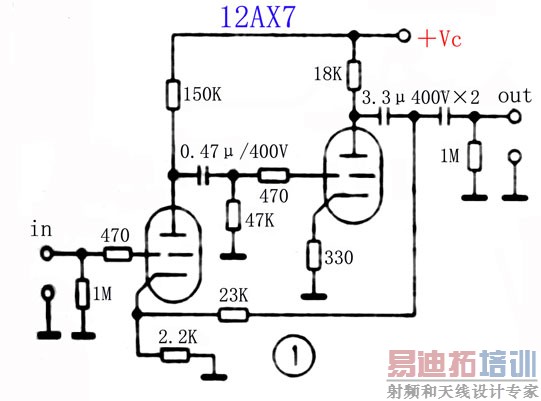

1.马蹄斯胆前级:
  原理图如图1所示。该电路仿英 国马蹄斯"Reference"电子管前级,马蹄斯胆前级是以其卓尔不群的设计观念,至纯至真一尘不染的透明音质闻名于世。其线路是胆前级中性价比较高,也是最易装配的一种。其用12AX7与12AT7作两级放大,具有输出电流大、全频表现平均、分析力高,音质感强等特点。
  发烧友还可采用并连的方法来摩此电路(可参考后面介绍的JADIS电路),这时左右声道各用一只12AX7与12AT7放大(外围电阻稍作调整),其声道分离度更高,音色更美。

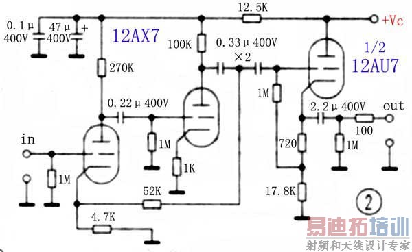

2.改进型马兰士7胆前级:
  原理如图2所示。该线路 用12AX7作两级放大,后接12AU7阴极跟随器作为信号 缓冲。众所周知,马兰士7胆前级以其中频甜美而著称, 但其分析力及高低顿延伸度欠佳。针对传统马兰士7胆前级的不足,对耦合电容 容量的选取以及负反馈环路的选取作了一些调整。改 进后的马兰士7胆前级,高、低频重放有了一定的延伸度和力度感,但中频更佳,该胆前级最适合听人声与 弦乐。

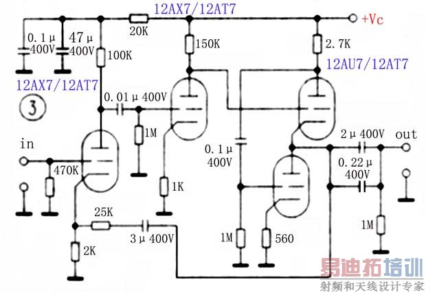

3.和田茂氏胆前级:
  原理图如图3所示,针对传统马兰士7电路的一些不足,日本人和田茂在马兰士7电路基础上进行改进,改进后的电路称之为和田茂氏 电路。其主要特点是用SRPP电路代替了马兰士7电路 的阴极跟随器。由于SRPP输出级并没有任何电压放大作用,只是作为一个缓冲器使用,比起普通的阴极输出器来说其驱动负载能力更强,在音色方面,它保 持了马兰士7线路中频甜润的特色,其分析力与高低频响应比马兰士7较佳,信噪比相对较高,该电路所用的电子管也可全部改用12AT7。

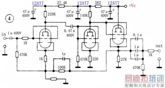

4.JADIS胆前级:
  原理图如图4所示。该电路路取自法国"JADIS JP2000"旗舰前级经典电路。其采用12AT7作两级电压放大,并用12AT7作阴极输出。使前后级阻抗能很好地匹配,井提高负载能力。为了得到较 大的输出电流和较低的输出阻抗,该电路将双三极管并联使用,这也是其点之一,其音质醇和通透,比马 兰士7更具有浓烈的音乐味,高频与低顿也明显性于马 兰士7,最适合欣赏古典音乐。

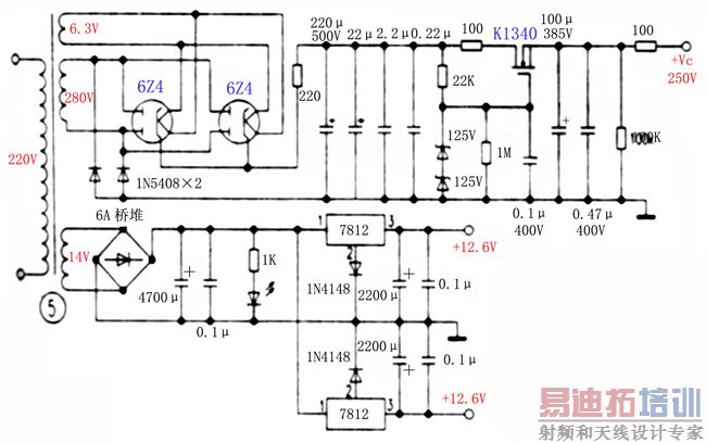

  图5是一款简单易制、性能出众的胆机稳压电源。该电路结合了电子管与昌体管的特点,取长补短,同时也降低了电源变压器的工艺要求。高压采用日立场效应管 稳压,灯丝采用直流+12.6V供电可进一步降低整机噪声,以上胆前级除改进型马兰士7外(该板为胆整流,胆稳压、主板、电源一体化大板双面镀金设计)均可与该电源板搭配使用。
