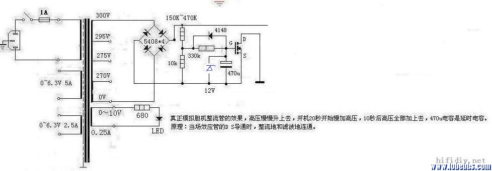

2SK2662(K2662)是N沟道场效应管,5A500V,具体参数:
2SK2662.pdf (860.26 KB, 下载次数: 0)
可用IRF840、IRF830A、FQP5N50等等替代。。
10K电阻上电压不到30V的话加大这个电阻阻值,要保证470UF电容上必须大于8V。这个电路很可靠,600V耐压的场管5A就可以了。
该电路中的330K换成20~50K就够了,4148换成大一点功率的4007,另外场管D、S要反向并一只4007或更高耐压的二极管,最好是快速的,否则如果后面有电感,再多声场管也不够烧。
