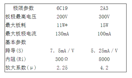

6C19是一只旁热式中小功率单三极管,主要用途是稳压电源调整管。其主要参数见附表。6C19单凭内阻低达300Ω、阳极耗散功率达11W 这两点,其性能在拇指三极胆中已无出其右者,由于没有被市场热炒,因而价格十分便宜,便宜得让人不敢相信这么一只低价胆会有什么好的声音表现。其实一只胆的声音如何,岂能与它的价格直接挂钩,更重要的是该胆本身的素质和是否能用好它。
6C19在刊物上的应用电路很少。国外相同型号6S19,其基本参数如附表所列。可以看到6C19的输出阻抗极低,甚至比6N13P(460Ω)还要低,为Ri=300Ω,屏极耗散功率也挺大Pa=11W。用来做个三-五瓦的单端A类胆机刚好合适。下图为6C19的特性曲线图。

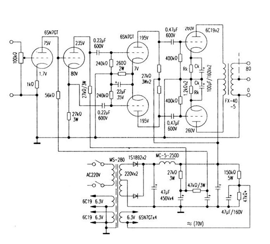

在AB1类方面,为了保持6C19容许板耗11W的极限条件。仍采用200V的板极有效电压,经试算AB1类状态参数是:板压200V,栅负压一60V、板流50mA×2,当负载阻抗为2.5KΩ时输出功率为11W,非线性失真约5%。如果选择负载阻抗为1.6kΩ,输出功率可达12W以上,但非线性失真达到8%。6C19的AB1类状态驱动信号幅度达60Vpp,6SN7是超荷使用的,故加入负反馈成为禁忌,所以选用2.5kΩ负载阻抗使输出级失真不超过5%,此状态下驱动条件和6N5P相近。前级可采用完全相同的电路组合。改良的方法是: 推动改用6F1及6N7P/6N6。此时即有足够条件加入一些负反馈。

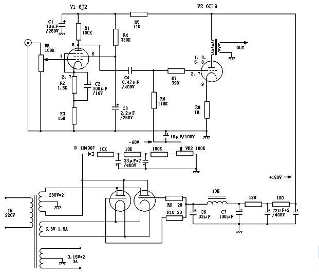

我认为用6J4一级推比较好,也可以用6F2五极管放大加三极管阴出推6C19比较好。
