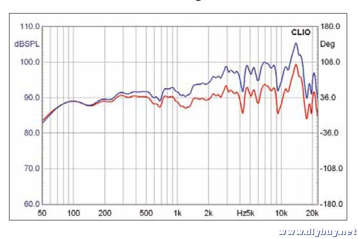

挪威SEAS(西亚士) Exotic F8全频喇叭单元(单价RMB 5000+)是一款融合古典和现代设计的全频喇叭单元,由于使用了高音杯来提升高频响应,一如既往的出现了频响曲线高频段的峰值,如下图的原厂曲线图所示,整个中高频段,呈现连续的走高趋势,这样的曲线如果直接接驳功放使用,听感上会感觉冲、刺耳、平衡度劣化。
SEAS开出的药方是在电路中串接一个电感L和电阻R两者并联所组成的校正网络,如下图所示。电感L的作用是对频响曲线中高频段出现的宽范围峰值进行衰减,而并联的电阻可以控制其衰减量。加入校正网络后的曲线是怎样的呢?请看下面第二张图片,图中蓝色为喇叭单元直通的频响曲线,红色为加载LR校正网络的频响曲线,虽然曲线的局部仍然有不小的峰谷出现,但已经能够保证技术参数和听感处于一个正确的轨道。
