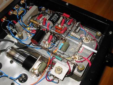

7.焊机
全搭棚焊接,见下图。
图3 内部局部照片
根据我的实践和观摩一些发烧友焊的前级,我觉得焊前级与后级应该有所区别:
(1)应尽量减少和缩短连线,可能的话尽可能采用“点对点”焊接,这样可减少不必要干扰和音染。
(2)接地宜采用“星型接地”方式,不宜采取长母线接地方式。此举可有效减少交流噪声。
(3)严格注意两声道元件排布和接线长度、走向的一致性,它对左右声道的平衡和音像定位有至关重要的影响。
(4)对易振动较重的元件固定应足够重视。以免引起有害的振动。
(5)严格做好隔离屏蔽.
