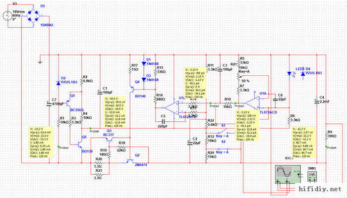

发表于 2021-3-12 07:45:02 | 显示全部楼层
所有电源看起来都差不多,要说亮点,就是运放的供电和基准源的结构。可以从仿真看出:
电源仿真图
Q1Q5构成一个简单的稳压,纹波40uV(p-p),给运放供电,稳压管和U1A构成基准源,值得注意的是U1A输出端有300nV(p-p)的纹波,但经过C3R10构成的低通滤波器,到U1B输入端就变成了390pV(p-p),噪声在仿真体现不出,但照样会被这个低通滤波器衰减,所以普通稳压管也可以放心用,如果真的很介意噪声,用LED做参考会更好,但离散性/斜率什么的会稍差一点。
这里会还有个问题,运放选择上,并非参数越高越好,至于选什么运放,留给同学们思考。

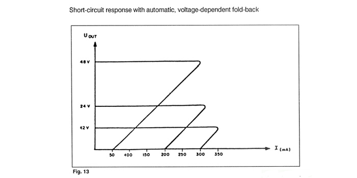

然后不得不提一下过流保护,保护曲线如下,保护电路会增加电源内阻,至于内阻的增加是好还是不好?见仁见智吧,我只能说个人观点:适当的内阻会比较讨好耳朵。

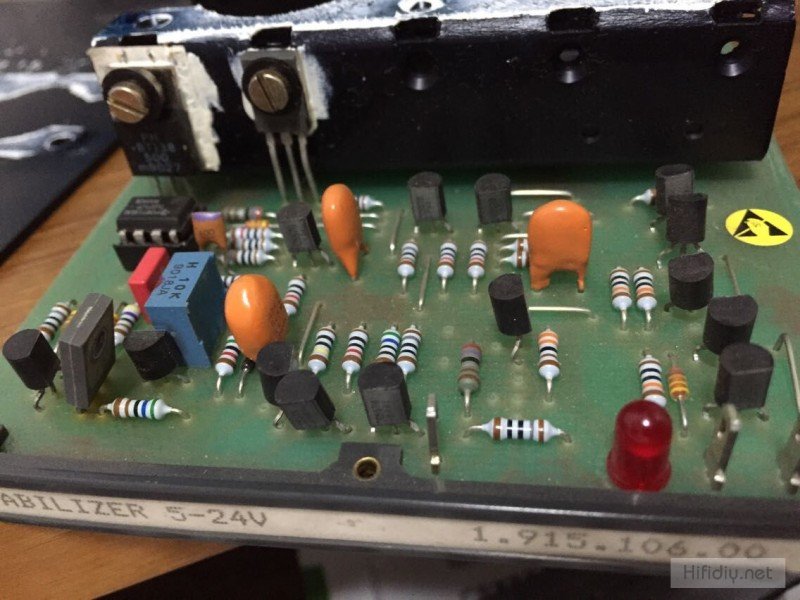

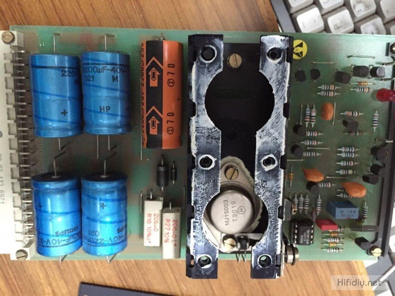

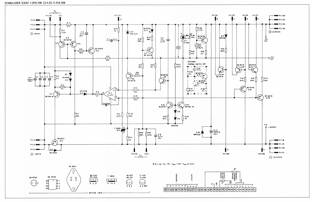

发表于 2021-3-12 08:00:19 | 显示全部楼层
STUDER 900 原装电源板
