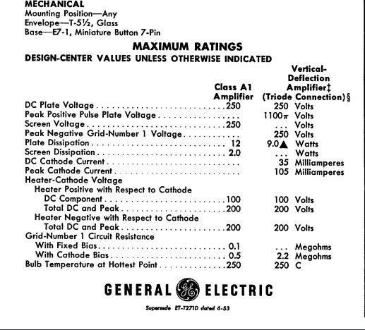

其可知重要参考参数 最大屏级功耗为12w  最大屏级电压250v  帘栅电压为250v

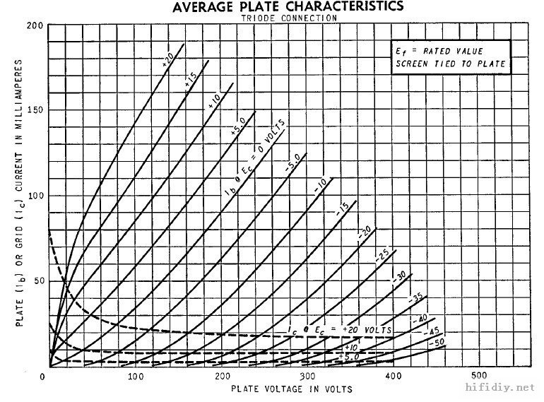

先预计设定功率管的工作点,这里我才用三极管接法,多级管的三极管接法下其输出功率大幅度降低,约为屏耗的%20输出功率.但三极管接法其电子管自身内阻降低,电子发射能力得到提升,音色最暖。笔者的功率要求不是很高,其估算输出功率在2-3w,满足其自身需求。在其之前的实验和制作中,笔者认为6p1三极管接法音色优于标准接法。因此此次设计依旧采用三极管接法.

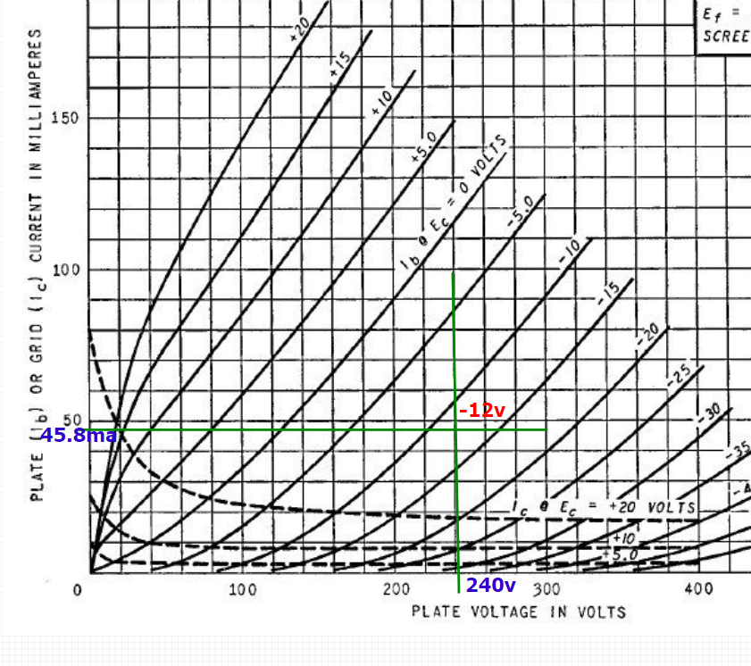

 楼主| 发表于 2022-4-14 02:52:29 | 显示全部楼层
已知最大屏耗为12w 设置屏耗为11w  。最大屏压为250v,在不超屏压的情况下,暂定为屏压240v
根据功率公式p=iv  可得 在屏极240v 11w下的电流为45.6ma,在曲线图上可知此时栅负压为-12v左右
接下来验证其此工作点的工作状态
已知此功率管允许最大电流为55ma ,设置电流在45ma  满足其甲类工作特点

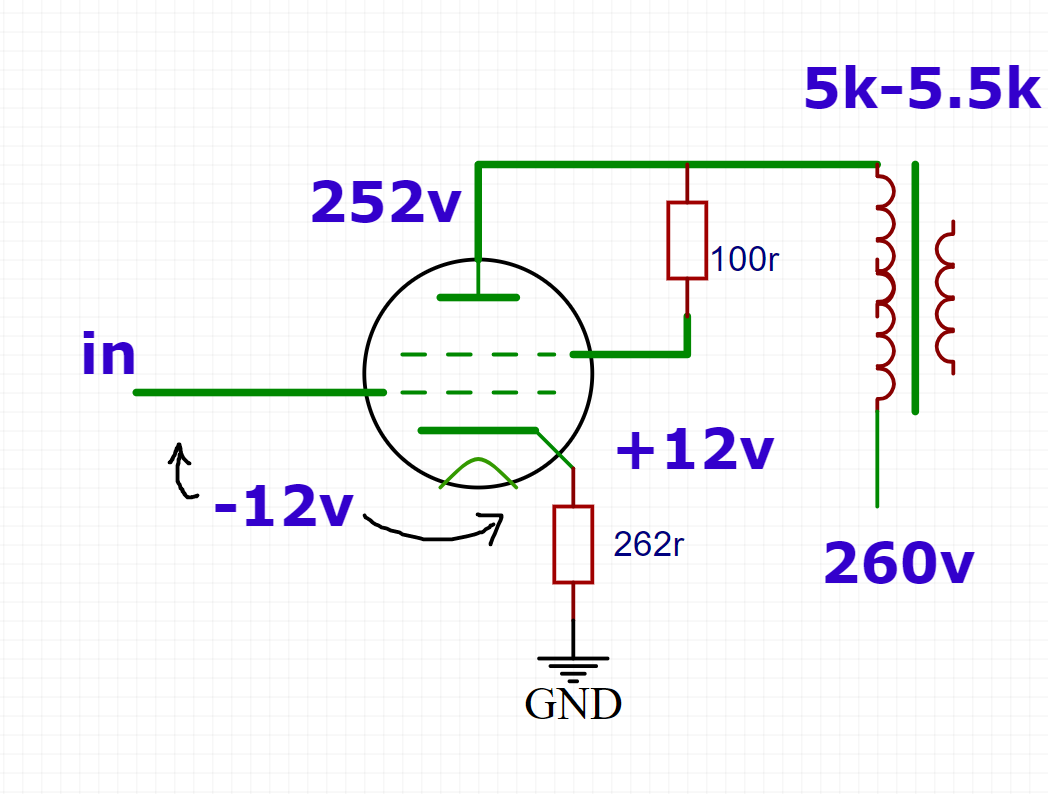

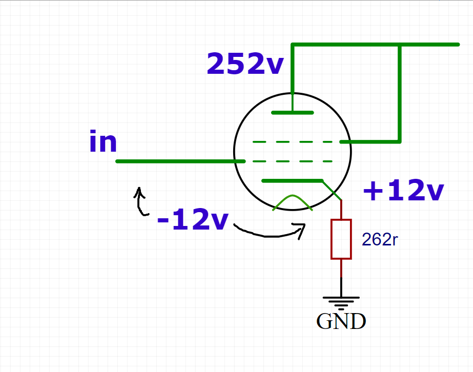

 楼主| 发表于 2022-4-14 03:02:57 | 显示全部楼层
其电路中实际电压参数应为: 0431e278aee81ea4436c886264969e8.png
计算阴极电阻阻值:根据欧姆定律r=u/i  =12v/45.8ma ≈262R
 楼主| 发表于 2022-4-14 03:08:30 | 显示全部楼层
计算输出牛负载阻抗: 负载阻抗=屏压/(最大屏耗/屏压)   计算≈4800R  为保证其降低失真度的影响 ,适当增大阻抗,取5000欧 既输出变压器初级为5k
为保证屏级与栅级安全性,串入50-100r电阻防止自激,考虑输出牛压降约为10v-15v B+点电压设置为262v-268v左右
 楼主| 发表于 2022-4-14 03:25:41 | 显示全部楼层
