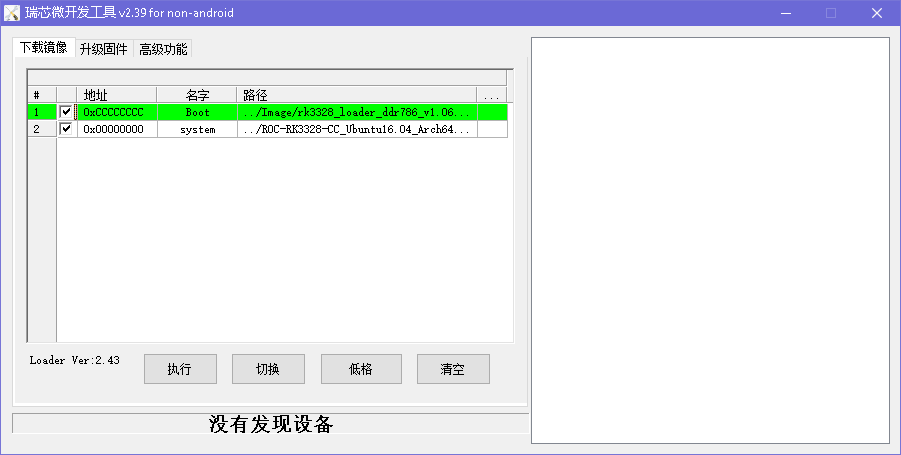

下载并解压后运行里面的 AndroidTool.exe
若设备处于 Maskrom 模式,状态行将显示 “发现一个MASKROM设备”。
烧写原始固件
原始固件需要从 eMMC 的偏移地址为 0 的位置开始烧写。但在 Rockusb 模式 下无法做到这点,因为所有 LBA 写入操作会偏移 0x2000 个扇区(即 LBA0 对应于存储设备上第 0x2000 个扇区)。因此,开发板必须强制进入 Maskrom 模式 才能烧写原始固件。
使用 AndroidTool_v2.39 烧写原始固件到 eMMC 的步骤如下:
接连设备,强制设备进入 Maskrom 模式。
先将双头usb连接电脑和我家云的usb 2.0口,此时我家云的电源没有接通。进入maskrom模式。
按住reset按钮,设备通电,此时可以在软件上显示“找到设备”,再放开reset按钮,通过软件的“高级功能”进入maskrom。
运行 AndroidTool。
打开 “下载镜像” 制表页。
保持表格的第一行不变, 使用默认的 “Loader” 文件。
点击第二行右侧的空白单元格,在弹出的文件对话框里打开原始固件文件。
原始固件文件可以在上面网页下载或者去Armbain网站下载Rocke64固件。
点击 “执行” 按钮开始烧写。
刷机完成。
