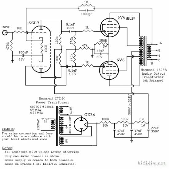

定稿  参考网图6v6推挽图纸
修改图纸
根据现有能购到的原件进行修改

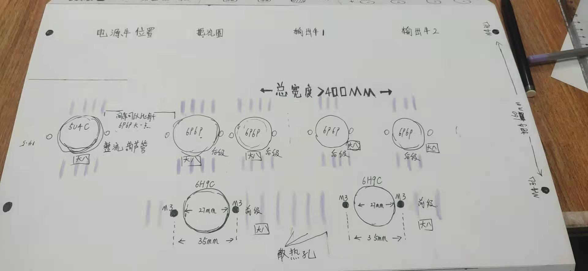

设计个机箱先把机箱设计出来,找人定做,机箱外形参考了麦景图,实际制作不用这么大,我在外观上做了很多设计,这大大增加了成本,毕竟这台机器之所以设计的如此繁琐,是因为有特殊用途。暂时命名为,黑金牌tw-6p.6h ,made in china 。前面贴牌为本机电路图,侧面为logo 背部标有注意事项。 整体成本大约两千块,当然如果你像我有特殊要求,成本在1500以下 9799436752db9441348ef356ebeb152.jpg c08e9845483f6a045cbdd71fc392c63.jpg

这两张图纸的前放管直流工作点有意思,前放管的自偏压阴极电阻借用了1K/3K3反馈电阻,调试时这个反馈电阻不能取消或者改变过大,否则电路不能正常工作。我觉得这个电阻取值比较难以两全,取1K则总放大倍数过小,取3K3则前放管屏流过小,从工作点考虑,还是取1K为好,可以通过改变100R阴极电阻来调整放大倍数。或者保持3K3反馈电阻不变,在100uf阴极电容上并联一个1K5左右的自偏压电阻。阴极电容也还可以增大一些。

隔壁坛有修改线路,现贴出供楼主参考。
发表于 2021-3-11 16:08:08 | 显示全部楼层
上图6SL7的阴极电阻100R改成47R了,此图没改。
这个电路6SL7上下两管工作点不完全对称,是否故意为之呢?

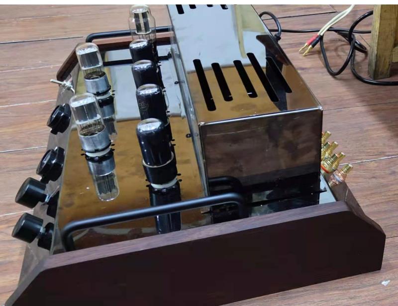

经过这么久的  调试和装配 于4月14日完成 15日送至国内某一流艺术院校展览,
 楼主| 发表于 2021-5-2 21:45:40 | 显示全部楼层
装配后的正面,整机黑色色调,高端大气上档次
 楼主| 发表于 2021-5-2 21:52:05 | 显示全部楼层
整机用料还是及其奢华的,碲铜的端子,蛮贵的,用他的原因就一个。好看!  毕竟这是给一流名校的一六学渣做的毕业设计,反正又不用我花钱,展览完还归我,不用白不用
