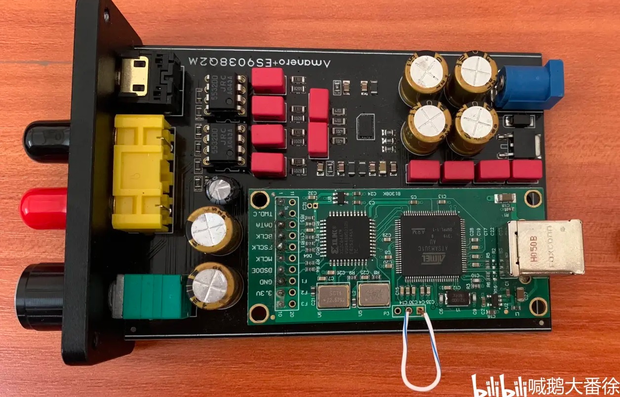

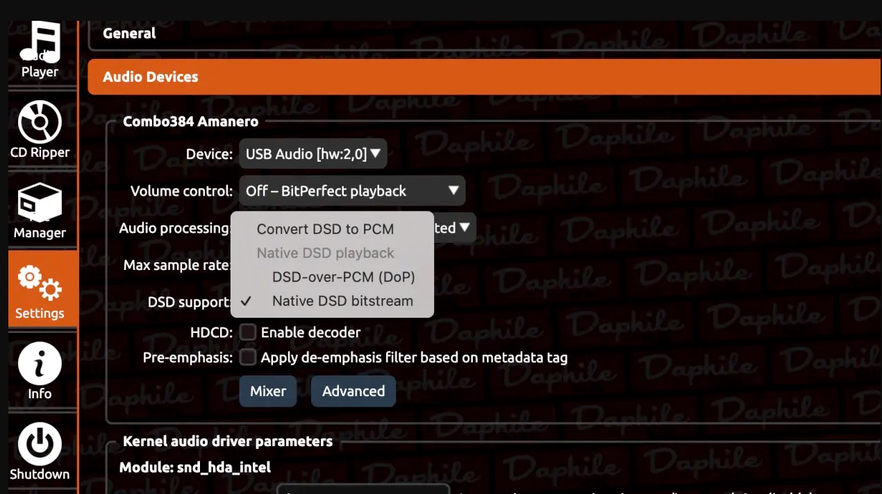

手上有一块闲置的j3160-itx主板,cpu性能较弱,本着物尽其用,于是装了daphile这个小系统来听音乐,不得不说daphile确实是个人diy数播系统的不错选择,系统体积很小,又在淘宝上买了一个耳放(Amanero方案+USB+ES9038Q2M)(国产的,你懂的。。。),长得像这个样子(请忽视那根线)
配合着听音乐还是不错的,感觉比moode和volumio音质要好些,可是看Amanero在daphile里并不能选择Native DSD bitstream,心里就有梗,于是上网查了一下,遇到这问题的人还不少,大多说是要刷固件才能解决native DSD在 Linux/Windows上的支持问题。

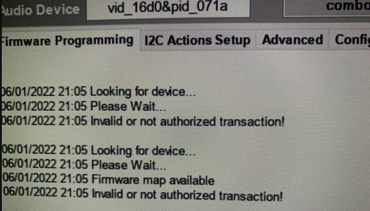

查了一下网上教程想着自己刷刷试试看,结果清空原本固件后官网的固件和软件刷不进,原因在于买的是国产的(你懂的)有授权问题,显示如下:
就这样变砖了。。。,没办法,网上继续找方法(十万字省略中。。。)还真找到了解决方法。

解决了国产意大利Amanero在daphile(linux系统)下Native DSD bitstream不支持的问题。

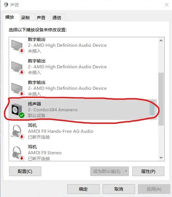

2. dac耳放用usb连接上win10,确保硬件工作正常,驱动正常,系统识别正常,拔下usb(这步可省略)
(dac驱动:https://www.amanero.com/drivers.htm

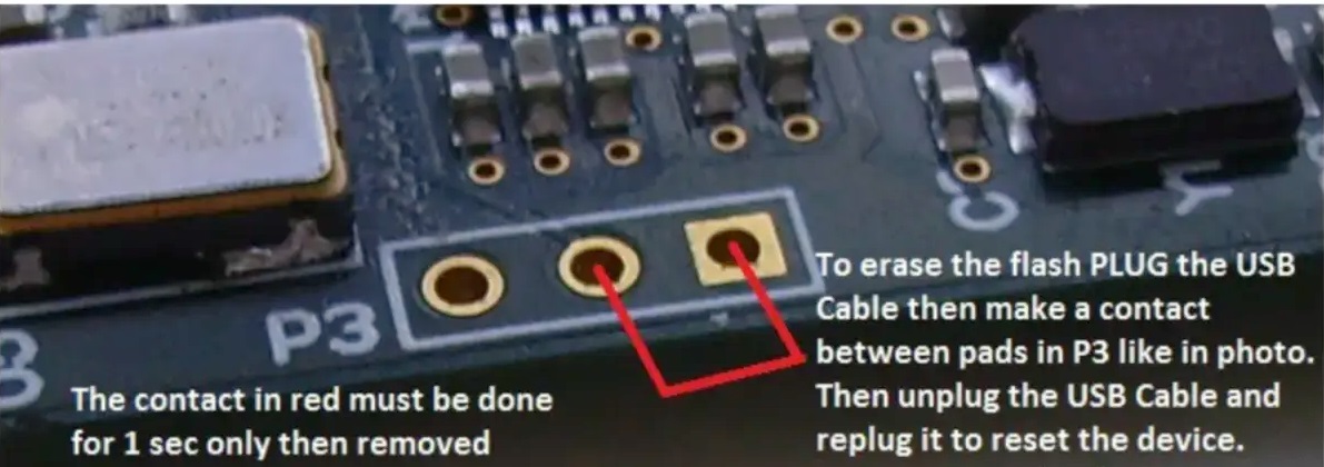

3.然后短接下图中2个点,插上USB等待几秒以便清除里面固件(风险操作!!变砖中。。),然后拔下USB

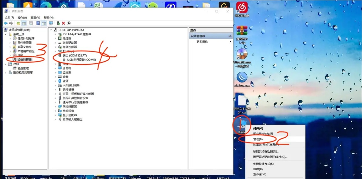

4.重新拔上usb后win10不识别dac说明清除成功,查看dac设备与电脑连接的com口编号,操作步骤:右键此电脑——管理——设备管理——端口(COM和LPT),我的是com5(记下,下面要用到)

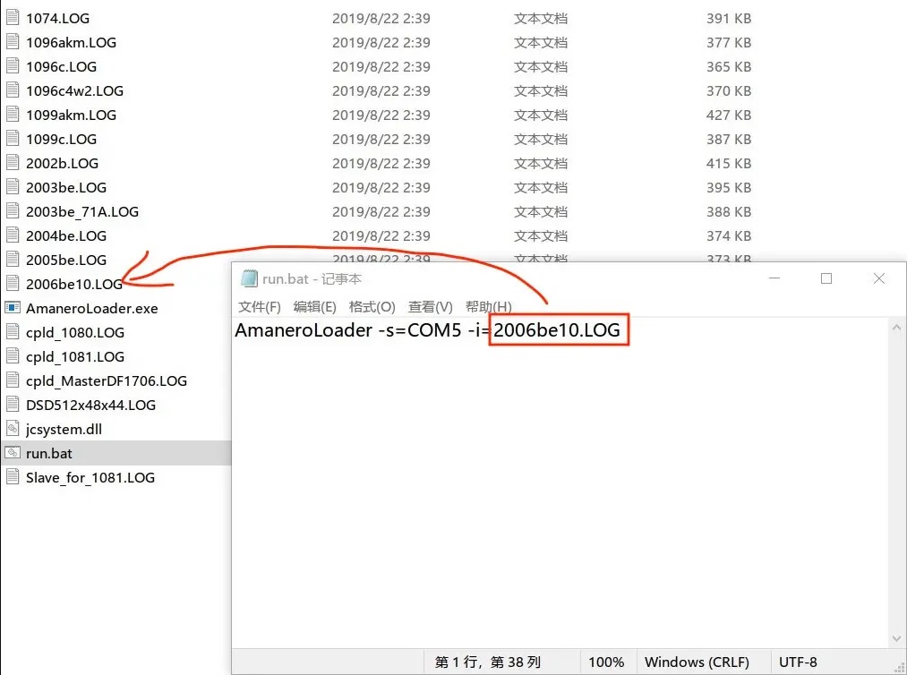

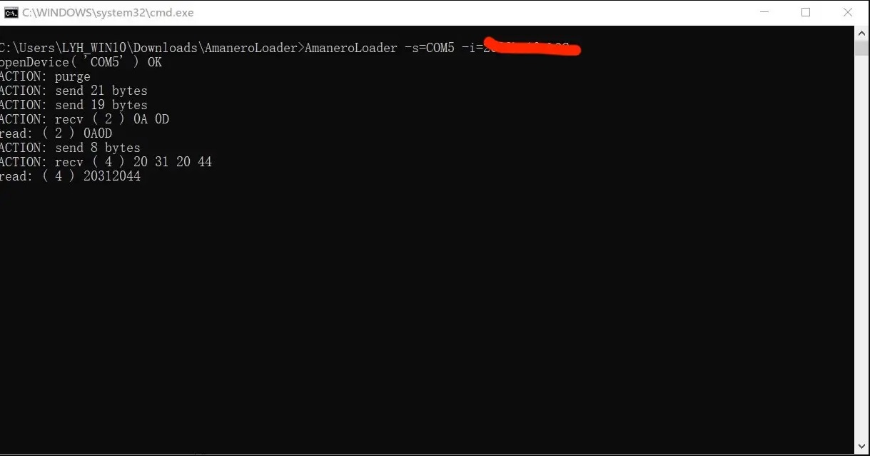

5.接下来开始刷写固件,这里我刷写了两个固件:cpId_1081.LOG和2006be10.LOG。步骤如下:

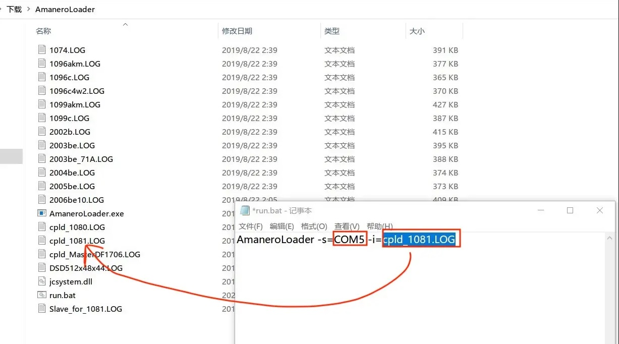

     打开第1步下载解压的AmaneroLoader文件夹,找到run.bat,右键编辑修改该文件,要修改两处地方:com口和要刷写的固件名称。
先刷写:cpId_1081.LOG
com口编号要修改成自己的,我的是com5,固件名称修改为:cpId_1081.LOG,修改完成保存并关闭。(com口或着固件名称填写不对,刷写固件窗口会闪退)
双击运行run.bat,等待刷写完成,刷写完成窗口会自动消失,用时大概十几秒。
接着刷写2006be10.LOG。修改run.bat里的固件名称,保存并双击运行,等待刷写完成。
窗口消失等待几秒就可以重新拔插usb线并插上dac电源,打开dac,这时win10重新识别dac说明刷写成功了。

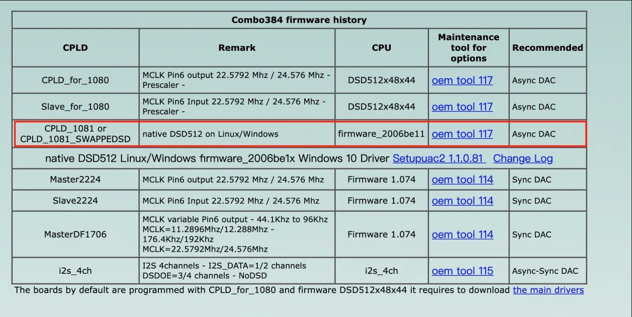

意大利界面 amanero combo 384的固件原先是分WINDOWS和LINUX版的,据说最新版不分,WINDOWS和LINUX均能支持。

有些还是得刷1080+1099c旧版本,既支持dsd原生,左右声道也不反向了,切换爆音也没有了;
我刷写的时候需要将左边两个短接才能刷进去,刷不进的可以短接试试;
有些国产的你可以找厂家帮忙烧录!他们用的不是这个方法烧录。我有朋友用这个烧录死了!厂家只能换ARM才行!
用最新的固件就完美了,CPLD_for_1091  +  2006be11   这个组合在windows和linux 下dsd512都正常;
为啥要刷两次固件?一个cpu的,一个cpld的;
刷了最新的CLPD_for_1091和firmware_2006be15r2_nodop组合,在windows和linux 下dsd512都正常播放,左右声道正常,DSD切换PCM无爆音,完美;
1080+1099c旧版本确实是目前最好的;
打开原厂刷机程序,默认显示CPLD for 1080,CPU firmware 1096C3W2,不知道这个是不是我原厂的固件版本,还是建议我升级的新版本;
