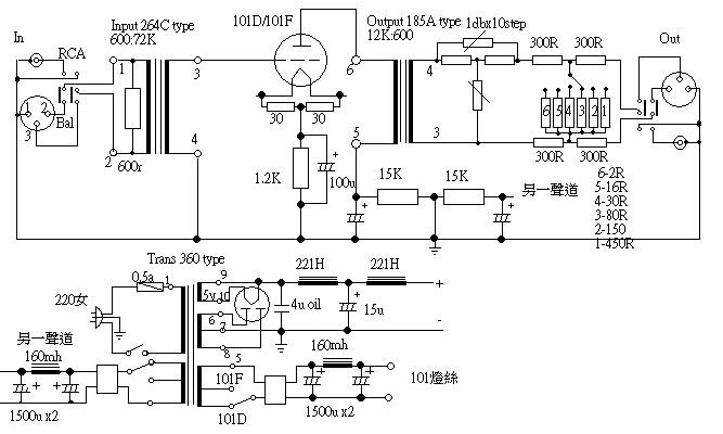

自述:
第二代101前级比第一代更完美,音量控制取用西电18型电阻.别电源供电.
直热管音色比傍热管更直接,101D/F用来制作前级最理想,用埋只西电牛就最佳拍挡.
本机音色华丽,频宽阔,无交连电容,速度感追得上现埸,高音散发性,残余听多二秒.
低频暗涌而出,绝不劳嘈.
此机比傍热管还要静,绝无噪音.
乐器听感相当活跃,傍热管无法做得到.
线路简单直接,系人都一装就成功,音色在的牛到.
101D与101F特性相同,只是灯丝电压不同(4.5V 1A-101D 4.1V 0.5A-101F)
灯丝必需直流点火,你可以用其它方法供电.我就喜欢不用稳压,用只灯丝choke,
滤波电容可以细的,电容量太大及稳压声会死的.
101D/101F屏压130v-140v最好,电源牛用接近数值都得.
音量控制,要有60db衰减量或以上,用一只或多只组成都得.
听过此机之后,你可能成为白粉友(中毒)
日本朋友极力推介.
电路图:

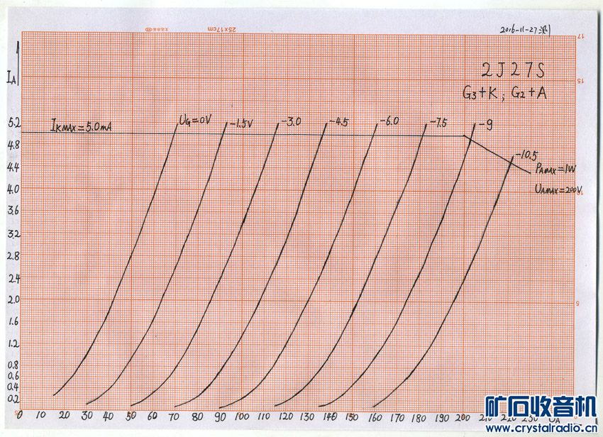

直热管101不太好找,DIY的话也可以用三极管接法2J27S代替。三极管接法2J27S的特性曲线如下,为隔壁坛海河版主所测。
此机的输入升压牛变比较大,声音很难保证,同时为了减轻上级输出的负担,宜使用输入阻抗稍大些的升压牛。
如使用10K:90K的输入牛,则可以大大降低对升压牛的要求,当然整机的放大倍数就低了很多,需要综合考虑。

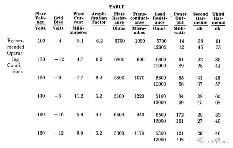

101D的应用参数:

如果不使用输入牛,则可以用三极管一级共阴放大来代替。
当使用三极管接法2J27S来代替101D时,需要调整相应的工作点。
