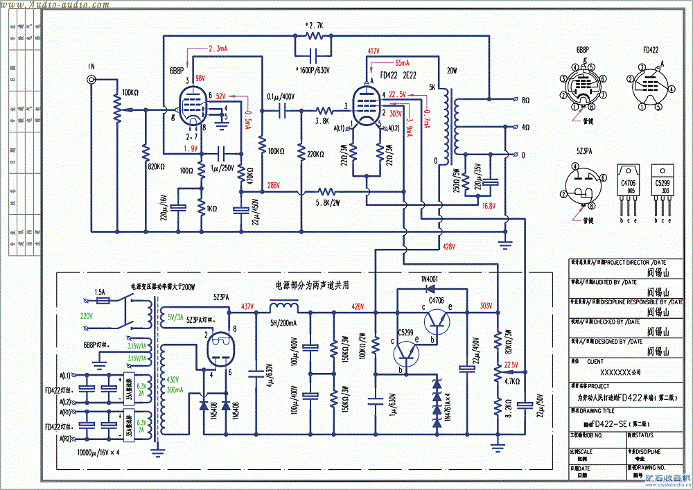

网中人:
      机器的负反馈设计也非常巧妙,直接通过第二级的阴极电容完成,
      這种反饋形式是固定擋位的,可以在4歐8歐或16歐擋切換。
     至于反饋量是要視乎采用什么推動管/功放管和輸出變壓器的阻抗比,不同的推動管和功率管有不同的放大因數,就算用同樣的線路和零件數值,反饋量是依采用不同的管子而有分別的,這線路組合的反饋量實測和計算值十分相近。
    在這線路中不能用一電阻去代替那陰极電容,這陰极電容是剛好可以利用來施加負反饋而將變壓器次級的信號反饋回推動管陰极的。因為這電容容量相當大,對頻響完全沒有影响的。

FD422抑制栅22.5V电位应该是相对阴极的。
