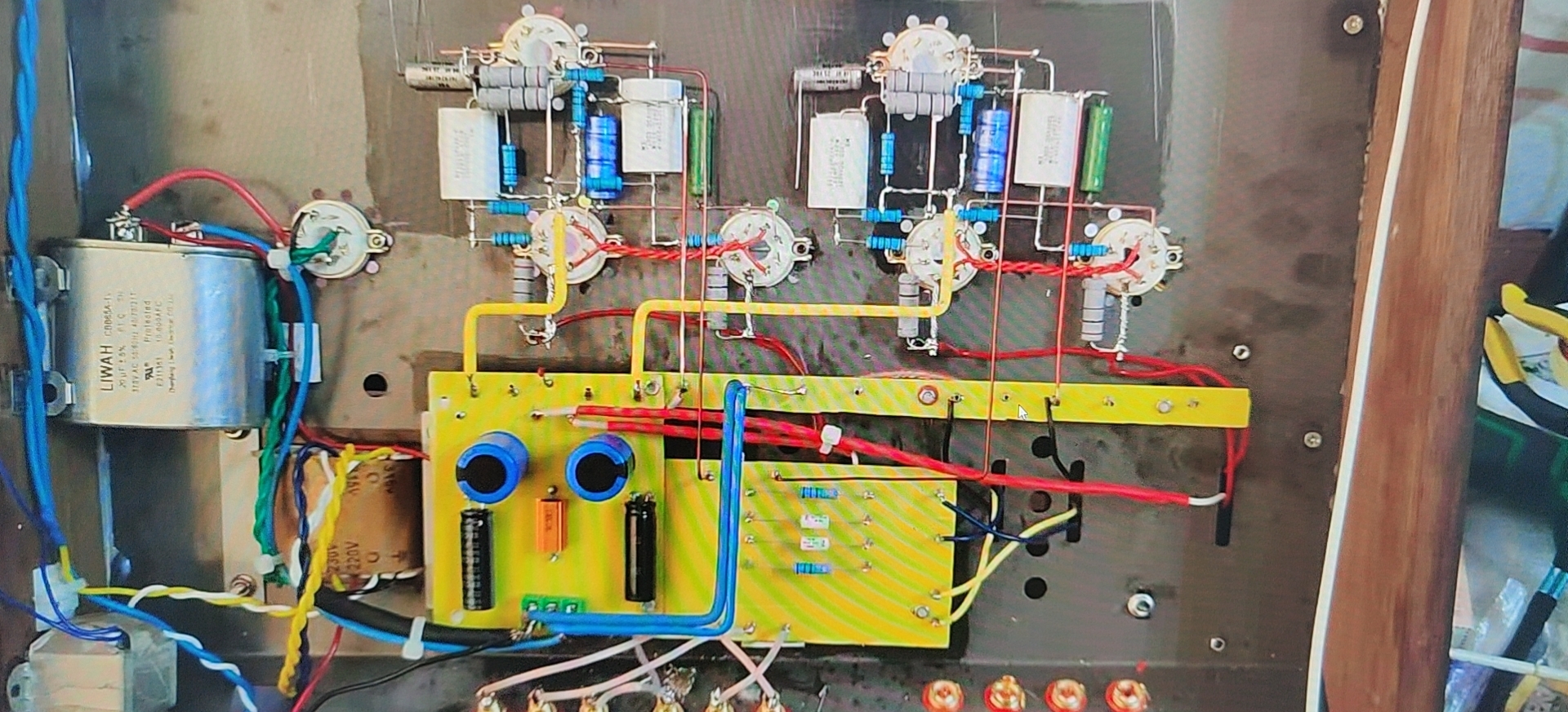

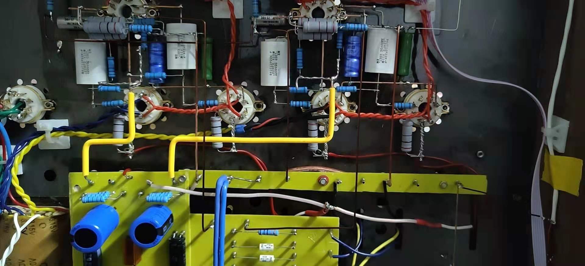

机内 信号传输部分都选用单晶铜,整机就是平民版的奢华套装,耦合电容依旧用我的独门专用,cde0.22uf1200v 。

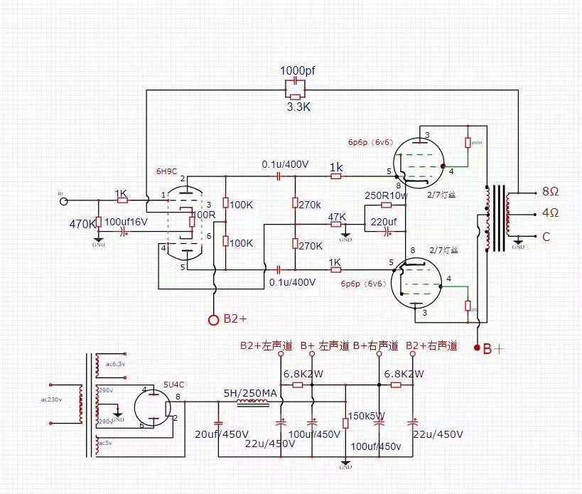

最后附上最终图纸  各项工作点正常

本电路工作点:6p6p  屏压293v阴极对地电压17.4
6H9C  屏压2脚 181v  5脚184v     阴极对地电压   3脚1.77v  6脚1.72v
本机由 qq群 940352825 全程精心指导

最终电路图没问题?多位大佬已经指出来了,没改? T620树莓?
