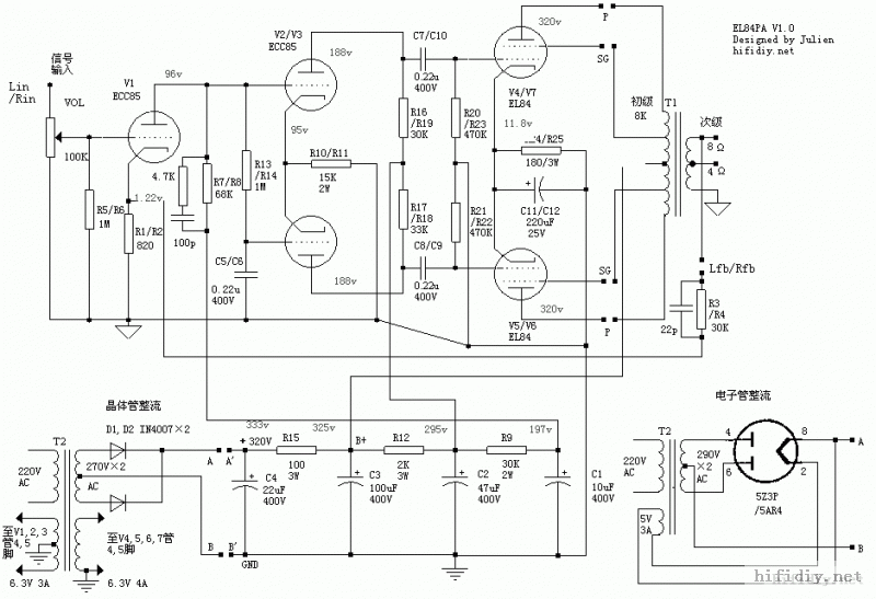

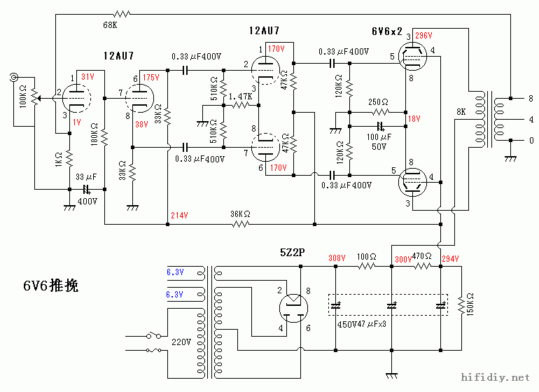

几个相同架构的推挽电路

五级管的线性差,做单端时可以做成偶次谐波居多,做推挽时则一般以奇次谐波为主。
当用差分或者长尾倒相时,则奇次谐波可能更甚。相对来说,倒相级用分压或者自平衡方式,可以减少奇次谐波的形成。
从减少奇次谐波失真角度来讲,三极管更适合做推挽。推动级也尽量使用三极管。
另外,可以通过改变上下两端的平衡来调节偶次谐波的量,使奇次谐波的比例下降,但总失真会变大。
