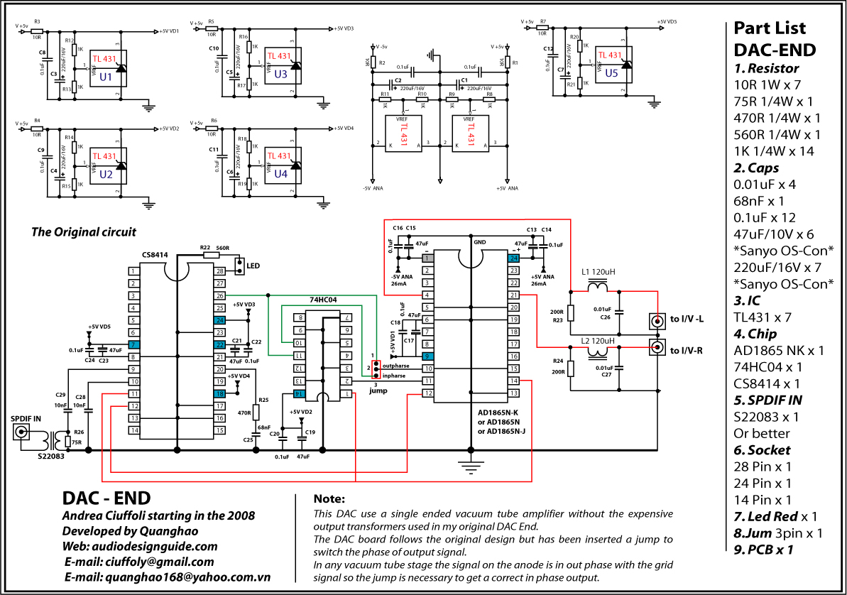

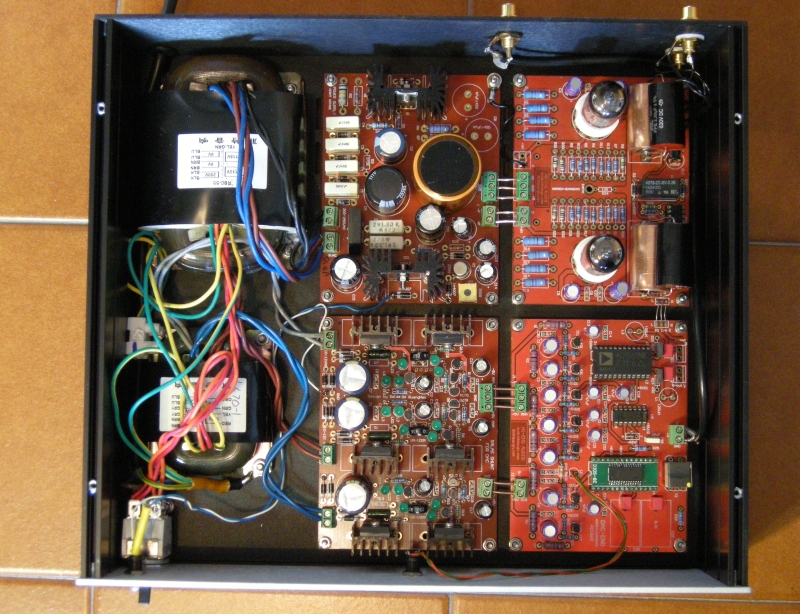

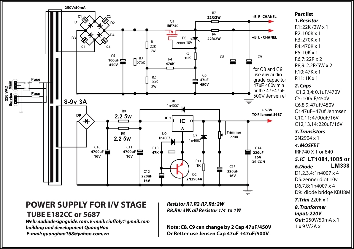

一款号称DAC END的AD1865解码器,使用了CS8414作为输入,两只5687作为LPF缓冲输出。如果使用在PCHIFI场合,我们一般使用电脑USB输出,则解码器还需要增加USB转I2S及I2S左右声道分离的功能。成品DAC如下图:

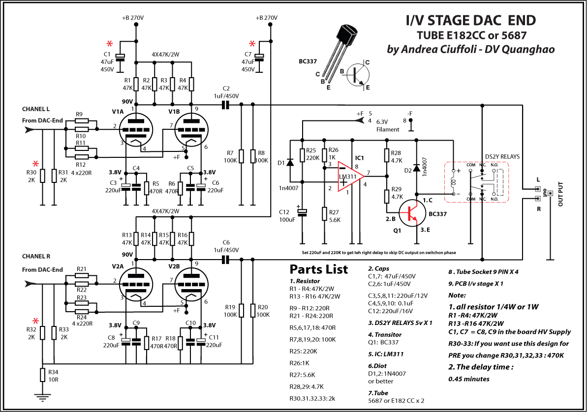

解码及IV/LPF部分电路图:

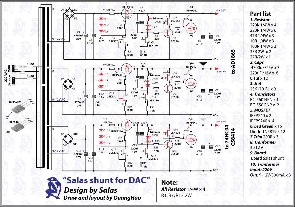

电源部分电路图:

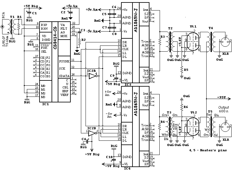

胆牛平衡输出AD1865电路图: CS8414 AD1865.gif
CS8414 DATASHEET
