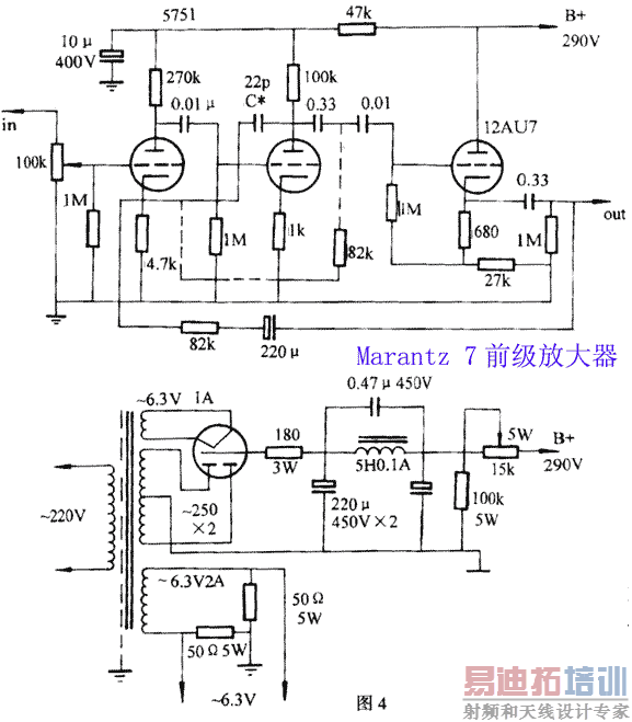

Marantz7前级放大器
      在电子管前级中Marantz7的地位是至高无上的,玩电子管的发烧友没有听过Marantz7的大名者,相信已经极少。在50年代末推出的Marantz7主线路如图4,电路中,V1、V2用作电压放大,V3接成阴极跟随器作为信号缓冲,它的作用相当于用NPN管接成射随器,其电路最在特色就是整体环路反馈设计,这是Marantz7成名的一个主要因素。但由于它为了防止高频自激,在V1和V2之间接上一个22PF电容,构成高频局部反馈降低高频放大倍数,同时输出端接一个三极阴一阴型负反馈网络,这个网络高频高阻抗十分三极阴一阴型负反馈网络,这个网络高频高阻抗十分小(约在20千欧以下),这种设计疑对V3构成相当大负担。
Marantz7前级放大器
      高频开环增益不够、负反馈对高频失真的改善也并不理想,但奇怪的是发烧界对Marantz7的音效印象还不错。这个制作中,V1、V2、V3笔者先是采用北京生产的出口管12AX7,但负反馈网络改接到第二级见图4之虚线部分,并取消防自激的C*22PF电容,这样可有效改善失真。12AX7属于高U管,放大倍数很大,但其内阻也较大,V3采用12AX7时似乎并非是最好的选择,我曾用美国的5751、12AU7代换过,此时高频有所改善,动态更大,音场的稳定性更好一些,用12AU7作阴极输出时,胆味相12AX7和5751少一些。12AU7可用6N10或ECC82代替,东芝的5963音效也有一定素质,它们的管脚是一样的,灯丝可采用6.3V或12.6V供电,在本机中采用交流6.3V供电。
      Marantz7的分析力与高低频伸延度不见得十分出色,特别与当代最出色的电子管前级如Matisse Refernce,Audio Research Referance 1,Convergent SL-1等相比时这些不足会时隐时现,但Marantz7最吸引人的地方是那种难以言传的中频音色美,我认为它的音色还是偏向阳光类型,能将音乐中的光辉以及力感发挥无遗,重播铜管乐时,乐器的“亮度”十足,播放弦乐时,琴声也柔韧有质感,人声更是感情丰富。
      笔者这个改装过的Marantz7线路音效评价颇高(V1、V2用5751,V3用Amperexr的12AU7),音色柔美顺滑,质感浓烈,高低频重放的表现尚可称得上一流,有一定的延伸度和力度感,但中频更佳,与两级6SN7负反馈放大线路相比,Marantz7线路更胜一筹。如果V1、V2都采用德律风根的ECC803S,V3也用德律风根ECC802C的话,我相信这个Marantz7能让自己不想再用其他前级。

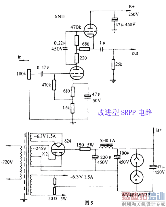

      第五部前级改进型SRPP线路,胆管可换用6N11、6DJ8、ECC88、6922,线路见图5.这个线路笔者曾在有关文章中介绍过,它主要特点是控制力较好,声底不薄也不厚,过荷量十分充裕,失真极低,比一级或两级共阴极放大更为优越,音效亦比用6N10或6N11作一般的SRPP的线路更佳。
      笔者以自己的制品换上英国ECC88、飞利浦的6DJ8时,声音似乎有点甜暖,音乐线条相对不够清晰,声像定位不算得最准,声场也不够真实,但整体效果比6N11佳;而用飞利浦6922时最明显的是低音更为有力,声底中性,分析力则更上一层楼,乐器分隔清楚,音乐韵味似乎更胜英国ECC88.这个前级,音效有如晶体管机般爽朗明快,也不一点胆机的柔顺音质,分析力能透感是它的长处,如听惯了Marantz7或两级6SN7的声音,再听它时会让人有耳目一新的感觉。

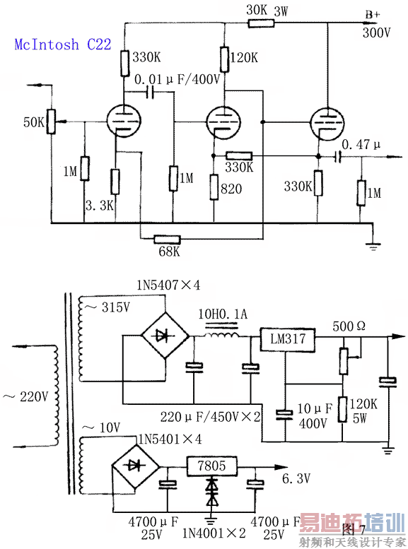

Mclintosh C-22前级放大器
      与Marantz7齐名的美国Mclintosh(麦景图)C-22前级放大器也是电子管历史上的经典名器,和前面的Marantz7对比,C-22的差别在于反馈电路的设计,它的负反馈由V2屏极引回 V1阴极,网络阻值比Marantz7大不少,除了采用负反馈外,C-22还采用了局部正反馈,它这里的作用还有点象一个动态激励器。正反馈加入时听感上要比不加入的好听,声音更宏大,质感也更加强一点,Mclntosh在它的最新一代改良型MC-275功率胆机就使用了正反馈。
      虽然历史上Mclntosh C-22是外观最漂亮的电子管前级,但它重放的声音却和Marantz7大不相同,总体来说笔者新焊装的C-22线路的声音虽然圆滑甜美,但与一些较高级的线路相比,它的音扬总不够清晰,分析力相对不够高,仿佛多了一层雾,在这部机中笔者曾用过普通国产6N4,也用过出口管12AX7,美国的5751(12AX7)甚至英国大盾ECC83,但无论如何换胆,始终改变不了它那种有如隔着一层纱布看风景的特性。后来我将高压及低压电源全部改用稳压电源,阻容元件的关键部位均换上高分析力补品元件,其分析力及音场才有一丁点的提高,与其它著名的电子管前级线路相比,它的声音就象现在流行的艺术照,有一种朦胧、令人想象的美感,但问题是您是否喜欢?
