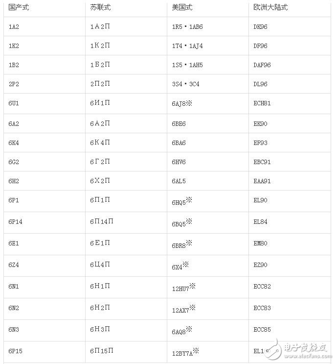

  电子爱好者在接触各种收藏级电子管收音机时,不仅可以见到国产电子管,而且还可见到那个时代苏联、美国等国家生产的电子管。虽然有的电子管在外形上各有所异,但许多同一类型管子的参量数值完全相同或比较接近,在维修中是可以互相代用的。附表列举出若干国产电子管与其他国家电子管产品互换使用的对照表,以方便读者参考。
  附表 常见电子管互换表
