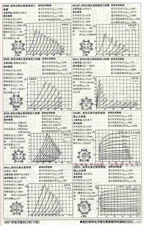

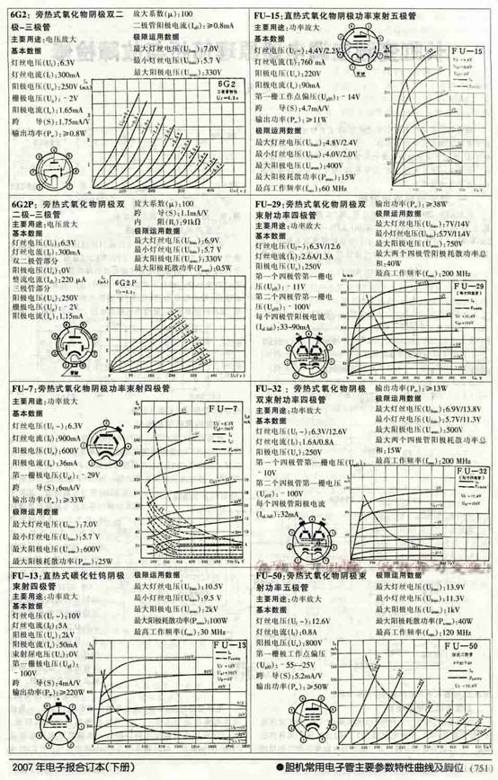

常用电子管管脚与特性曲线
发表于 2021-4-23 18:25:59 | 显示全部楼层 |阅读模式
电子报刊登的常用电子管管脚与特性曲线,众所周知报刊类资料错漏较多,资料仅供参考,实际使用时请复核。
