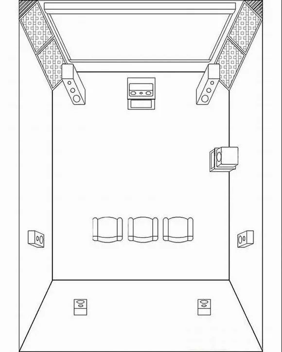

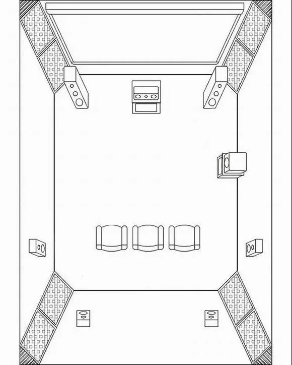

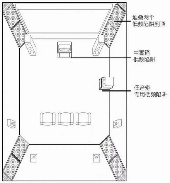

在四个墙角放置低频陷阱,到天花顶。
这样摆放可以衰减 宽度方向;长度方向;及 高度方向;的驻波。效果最好。

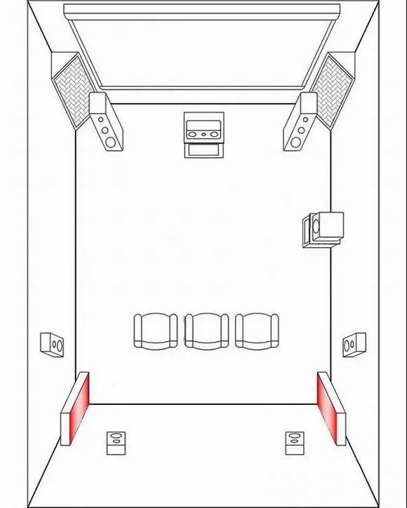

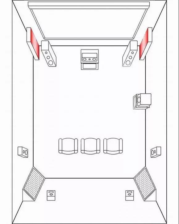

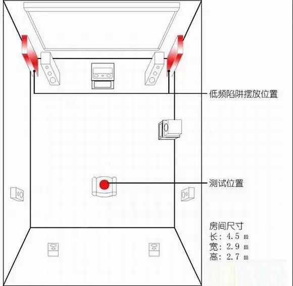

对于后墙或后墙没有空间的环境,可以选择在任一端放置低频陷阱 直到天花。
这样可以有效衰减驻波,只是吸声量并没有前后放置的多。
以上两种方法相对节约成本,适合前墙或后墙空间不够的环境。
