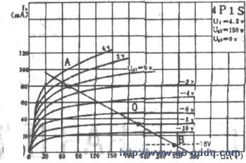

参考其极限参数,利用下图特性曲线族,可作出A类功率放大的负载线AOB。

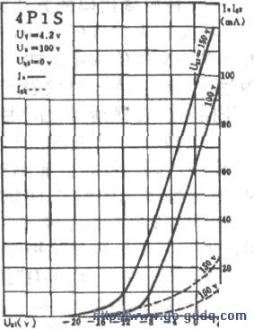

  A点为最大板流瞬时值,当Ugl=OV时,板流的开始饱和点(板流由上升到停止上升的拐点).即最大瞬时板流80mA.对应板压75V的A点。0点即A点静态工作点,应选取板压一板流线性区的中点,根据4P1S(中图)跨导特性曲线图,可以直观看出板流截止弯曲点约为5mA,栅压Ugl=OV的饱和弯曲点为80mA,故此线性区中点电流为(80mA—5mA)/2=37smA,作为A类状态静态电流。为了不超出7.5W的板耗,板压Ua应不大于200V。故0点为Ua=200V垂直线与la=31mA.Y轴以la标度(37.5mA除去6.5mA的第二栅电流).由上图可见0点的栅负压约为-7.5V~-8V.可在调整栅负压时以上阴极电流(Ia+Ig2)37.5mA为准。B点是连接A、0并以直线延长,与0点栅负压两倍的曲线(约为USI=-16V)相交的点。
  根据负载线AOB可以求出此状态的最佳负载阻抗R1=3000Ω.最大输出功率P0=1.8W.非线性失真约8%。因此根据计算条件得出4PISAl类状态应用参数如下:
  板极电压:200V.电流31mA:第二栅极电压:150V电流6.5mA;栅负压:-8V;
输人信号:8Vp-p;最佳负载电阻:3000Ω,输出功率:1.8W。
  此状态下4P1S基本参数(由上图计算值):跨导s=7mA/V:内阻Ri17.5kΩ;μ=122.5。

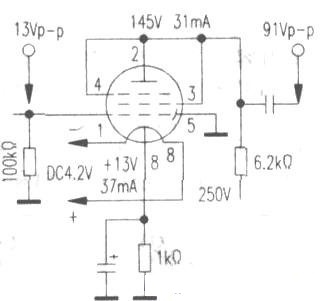

  当板极电压选用Ua=250V时应用电路及数据如下(见下图):4P1S三极管接法内阻为1.2kΩ,为得到较高电压增益选用SR/=6kΩ作为Ra,此时增益K为:K=pxRa/Ri+Ra=8.4x6/6+1.2K=7倍。
      在曲线圈中作6kΩ负载线得到RC耦合放大器参数为:板压供电250v.板极有效电压145V.栅负压-13V.自给栅负压电阻Rk=lkΩ。增益7倍,用于驱动A类单端输出级时,只要驱动级有6,4Vp—p的输入信号即可满足输出45Vp-p的要求。4P1S三极RC耦合放大电路及参数见下图所示。该驱动级最大输入信号为13Vp-p,也即意味着输出电压峰值可阻达到9Wp-p.不过当输入13Vp-p信号时.信号正半周瞬间栅极电位为ov,将有可能产生栅流,使失真增大。
  最佳状态是限制最大信号峰值低于栅负压1-2V。即使输入信号降低为11Vp-p,4P1S也将有77Vp-p的输出,可以轻松驱动2A3、300B。

      对于后一种驱动方式,将4P1S接成三极管,用于RC耦合放大器,其低内阻和良好的线性,即使不加任何负反馈也是十分理想的大信号驱动级,而其直热式阴极又使放大器得到极为优异的性能。
