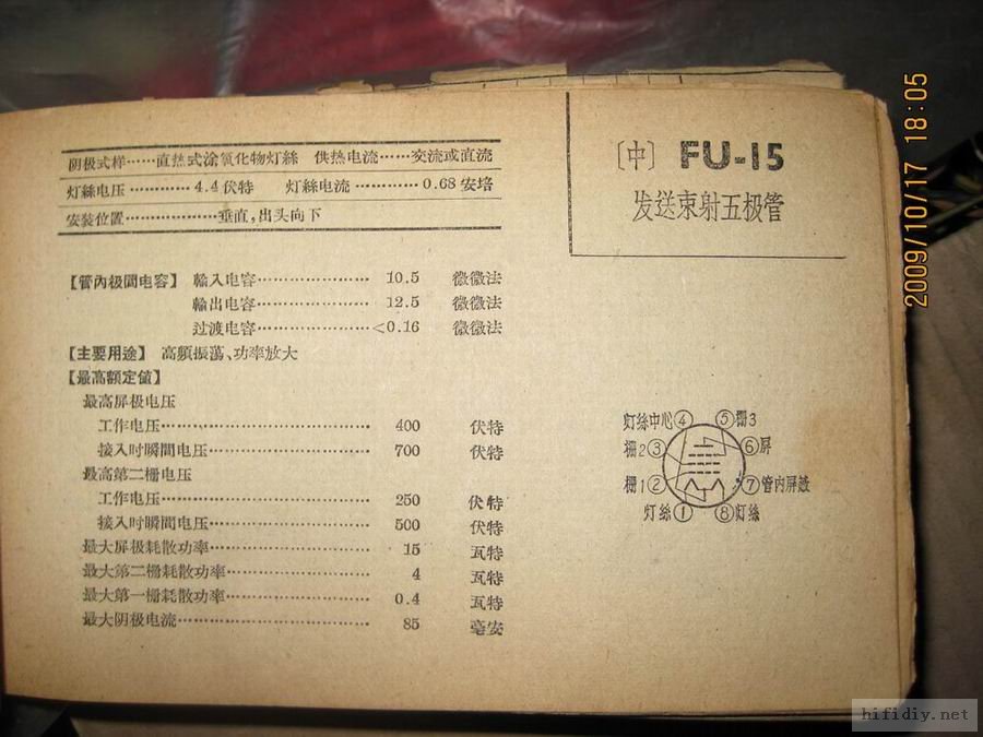

FU50与FU15外形很像,但参数相差很多。在音响上应用时最大的区别就是FU50灯丝是旁热式12.6V,而FU15灯丝是直热式4.4V。
FU-50:利用国外原型号生产的国产电子管
类型:旁热式阴极束射五极管
主要用途:用于高频振荡和功率放大
(基本数据)
灯丝电压(Uf)=12.6V;
灯丝电流(If)=0.6~0.8A;
阳极电压(Ua)=800V;
第二栅极电压(Ug2)=250V;
第三栅极电压(Ug3)=0V;
第一栅极工作占偏压①(Ug1)-55~-25V;
第一栅极反向电流②(-Ig1)≤15μA;
第三栅极反向电流②(-Ig3)≤50μA;
跨导③(S)=3~5.2mA/V;
灯丝与阴极间漏电流④(Ifk)≤100μA;
第二栅极电流⑤(Ig2)≤7mA;
输出功率⑥(Po)≥50W;
灯丝电压为10.8V时的输出功率⑥≥40W;
寿命⑦(T)≥500h.(寿命边界条件)输出功率(Po)≥40W;
最大高度(不包括插拔柄)(Hmax)=93.5mm;
最大直径(Dmax)=45.3mm;
最大重量(Gmax)=100g.
注:
①Ia=50mA时;
②Uf=14.5V,Ug3=-200V,Rt=350Ω,Rg1≤0.1MΩ,Ig2=15mA时,③Ia=50mA,△Ug1=5V时;
④Uf=14.5V,Ufk=±200时;
⑤Ia=50mA,g2上的第二点电压为150V时;
⑥Ug1=-100V,Ia≤150mA,Ig1≤8.5mA,Ig2≤20mA,Ug1~=135V时;
⑦Ia=130mA,Ufk=200V,Ig1≤9mA时。
(极间电容)
输入电容(Cin)=13~15pF;
输出电容(Cout)=8~11pF;
过渡电容(Cag)≤0.1pF.
(极限运用数据)
最大灯丝电压(Ufmax)=13.9V;
最小灯丝电压(Ufmin)=11.3V;
最大阳极电压(Uamax)=1kV;
最大第二栅极电压(Ug2max)=250V;
最大阳极耗散功率(Pamax)=40W;
最大第二栅极耗散功率(Pg2max)=5W;
最大第一栅极耗散功率(Pg1max)=1W;
最大阴极电流(Ikmax)=230mA;
最高工作频率(fmax)=120MHz.
FU15
