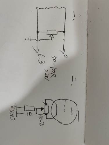

3灯丝电位器降噪法
在使用单电灯丝情况下,将灯丝两头接入>2w,并采用50-100欧电位器进行调节降噪
 楼主| 发表于 2021-8-21 01:51:15 来自手机 | 显示全部楼层
电位降噪法的实际方式,二为直热管降噪方式。

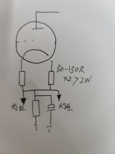

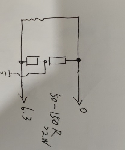

4 灯丝平衡电阻降噪法,将50-150r >2w电阻接入灯丝两端,两电阻中间接地,需要注意的是两电阻的阻值必须完全一致,否则无效
 楼主| 发表于 2021-8-21 02:01:33 来自手机 | 显示全部楼层
5直热管的灯丝平衡电阻降噪法,与4同理

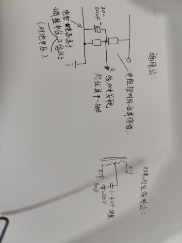

三,※灯丝电位降噪法
  1在实际实践中,抬高电子管灯丝电位对底噪音的控制力有一定作用。在直耦电路中出现底噪音在排除其他可能性的同时,可尝试此法。
   2srpp电路中,因推动级三极管串联,阴极对灯丝电位较高,易导致电子管阴极对灯丝放电甚至击穿,因此常用此法。
   这里可以这样理解,阴极与灯丝间距较短,并且没有绝对的绝缘体,在电压过大时,阴极与灯丝间产生放电,会导致底噪甚至扬声器放炮。 因此提高灯丝电位,使灯丝对阴极电压差保持在合理电压差中 (电压差安全值查阅电子管手册,例如6n8p 6n9p为100v)  电压与电位的关系,自行百度理解。
 楼主| 发表于 2021-8-21 02:25:54 来自手机 | 显示全部楼层
当灯丝带电位时的降噪法

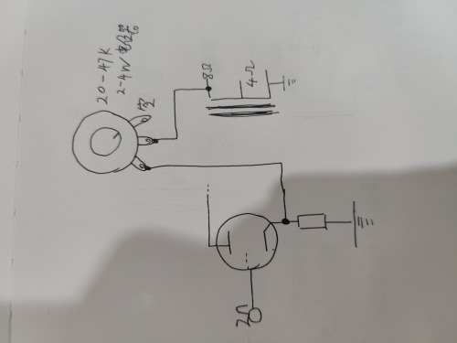

四,负反馈降噪法,及实用技巧
反馈分正负反馈,最常用的为负反馈,是将输出信号反馈给推动管阴极的方法用来降低放大倍数,此法对音质及底噪有一定的好处,在众多电路中基本都可以看到他的身影。   而负反馈的取值较为复杂,需要根据变压器/整体放大倍数增益进行换算,因此我分享一比较脑残的方法,进行调节反馈电阻。此法简单粗暴切有效,并易于操作。
需要注意的是,调节负反馈前,最正确的处理方式是在电子管各极工作点调试完毕,切底噪等问题处理基本完成的情况下进行,才能保证放大器整体的最佳性
放大 :在前级阴极与输出变压器间串入一10-47k线绕电位器(某宝几块钱,但阻值不定,有时候反馈电阻很小,有时候很大具体可参考原线路或相似电路)  在试音过程中调节电位器直至认为的最佳值,再将电位器取下,用万用表测试电位器两脚间实际电阻值,在选用与其匹配1-3w电阻装入线路
