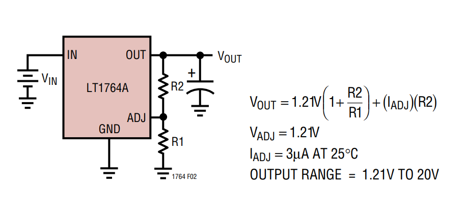

Analog Devices Inc. LT1764/A LDO稳压器经优化实现了快速瞬态响应,能够提供3A输出电流,压差电压为340mV。LT1764/A稳压器的工作静态电流 (1mA) 处于良好受控状态,在停机模式中减小至<1μA。LT1764/A可实现快速瞬态响应,并具有非常低的输出电压噪声,因此非常适合用于敏感的射频电源应用。
另外,LT1764/A稳压器可搭配低至10µF的输出电容器稳定工作,输出电压范围为1.21V至20V。内部保护电路包括反向电池保护、电流限制、热限制和反向电流保护。LT1764/A可提供1.5V、1.8V、2.5V、3.3V的固定输出电压,并可用作具有1.21V基准电压的可调型器件。
LT1764/A LDO稳压器采用5引脚TO-220、DD和裸露焊盘16引脚TSSOP封装。

 楼主| 发表于 2021-11-24 09:12:09 | 显示全部楼层
当R1取300欧时,R2选用5K可调电位器。
