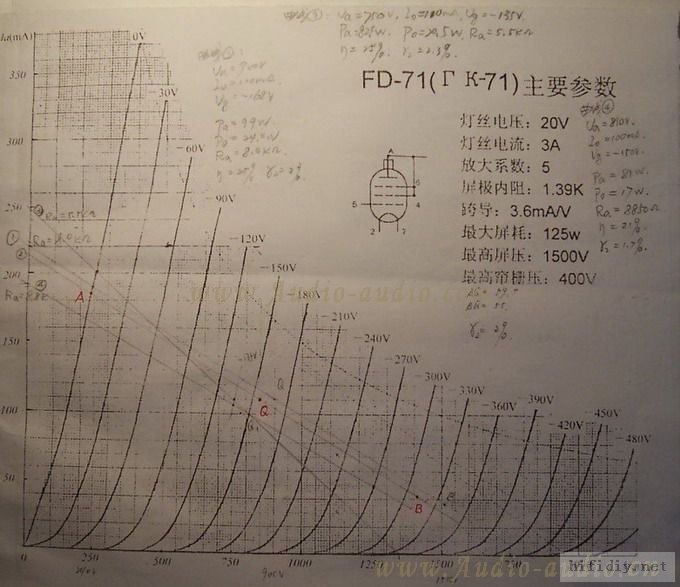

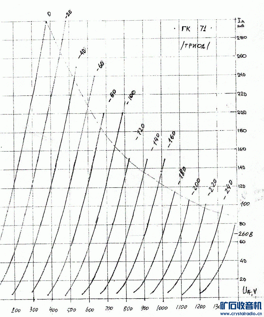

下图为FD71标准接法的特性曲线

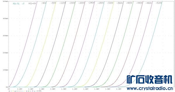

下图为胆圣实测的FD71三极接法的特性曲线
网上找到的FD71三极管接法特性曲线

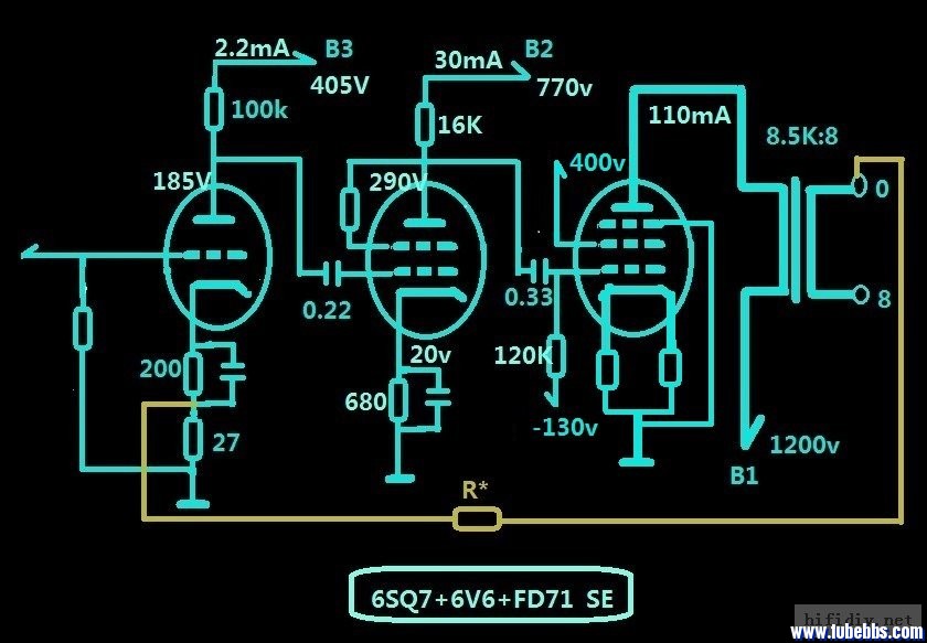

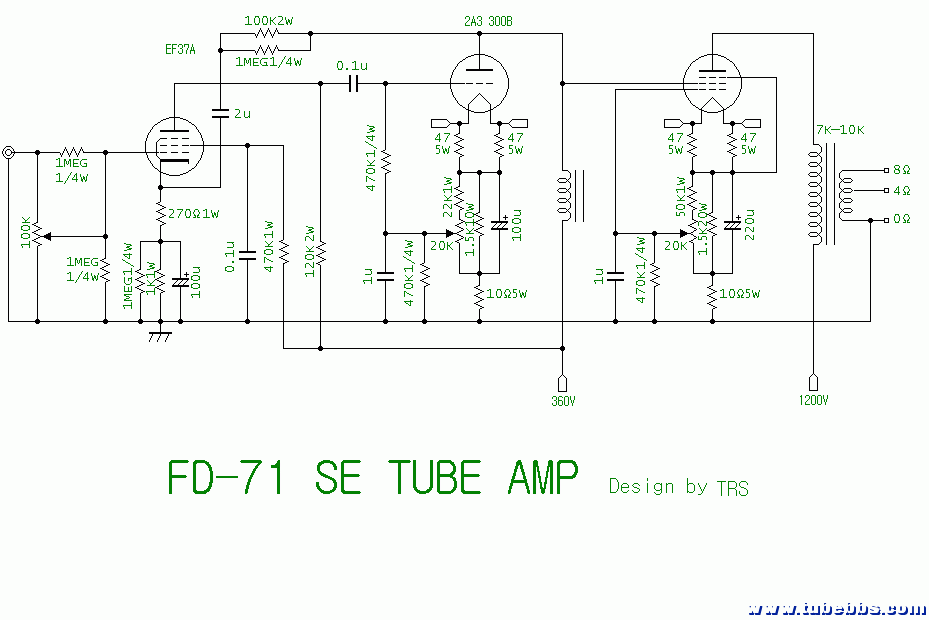

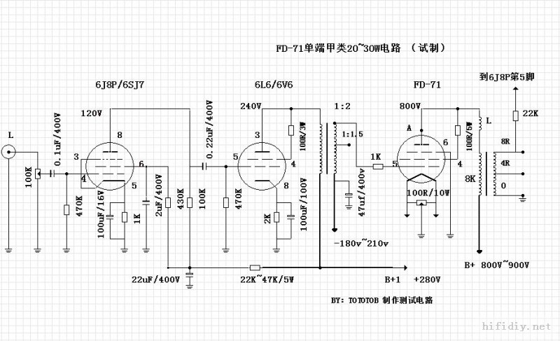

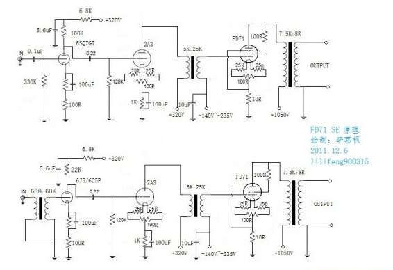

TRS黄老师的帘入FD71单端
直热式电子管,灯丝电压20V,灯丝电流3A,阳极电压1500V,阳极电流250MA,第一删极电压负100V,第二删极电压400V,第二删极电流<60MA,跨导4.2MA/V

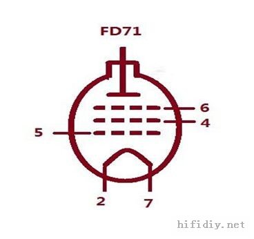

管脚排列如下:1(空),2(灯丝),3(空),4(第二删极),5(第一删极),6(帘删极),7(灯丝)
用7.5K牛,不用1500V屏压,用1000V左右就行。
FD71的特性与813比较近似,因此我设计了以下这个线路,可以兼顾玩这两个胆,而且还可以用交流供给灯丝,交流声方面都不成问题。这个胆,五极管接法虽然好推,但是声音难以调整得合适;三级接法,栅负压高达200多V,1:1的推动牛增益不够。廉栅极输入的细节最多,交流声最小,能够实现交流电点灯丝。

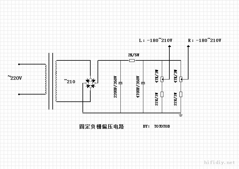

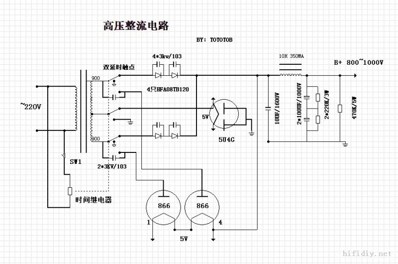

火星老师的标准接法FD71单端

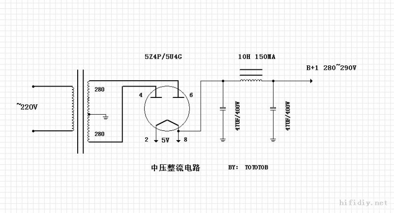

TOTOTOB牛推FD-71单端A类合并机
选取静态工作点Q:Ug= -170V,Ua=900V。此时Ia=90ma,则屏耗Pa=81W。

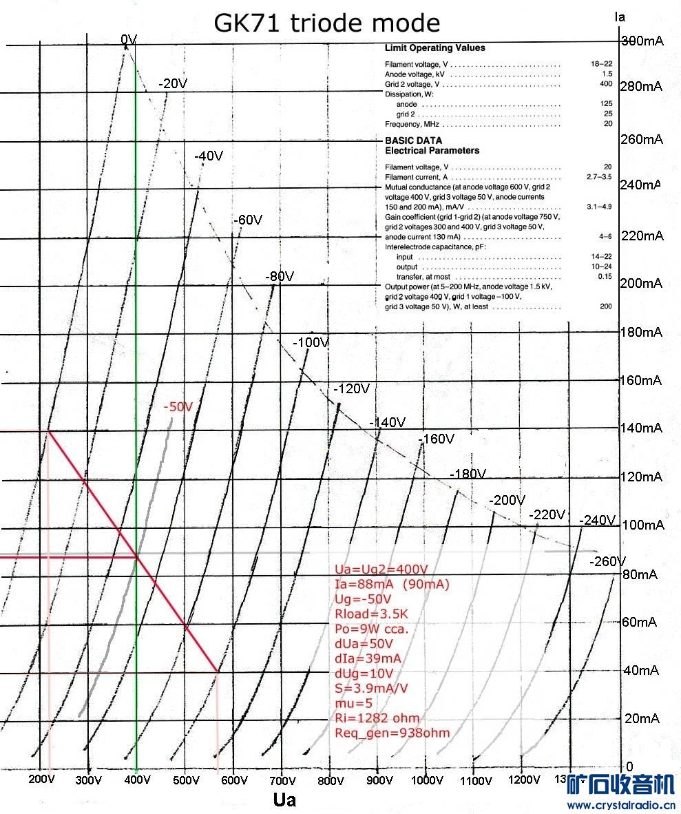

几个FD71直热式五极管三极管接法特性曲线,供参考比较。
