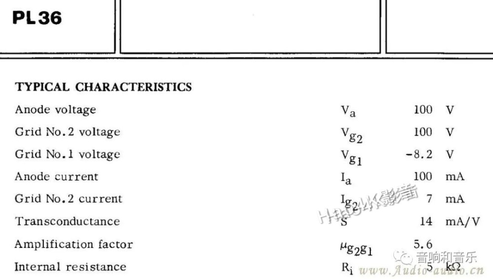

如果从低内阻这个角度来说,行输出管是个不错的选择,比如PL36,内阻才5k,而且G2输入的线性实在好太多了。
PL36的G2输入特性曲线见下图:

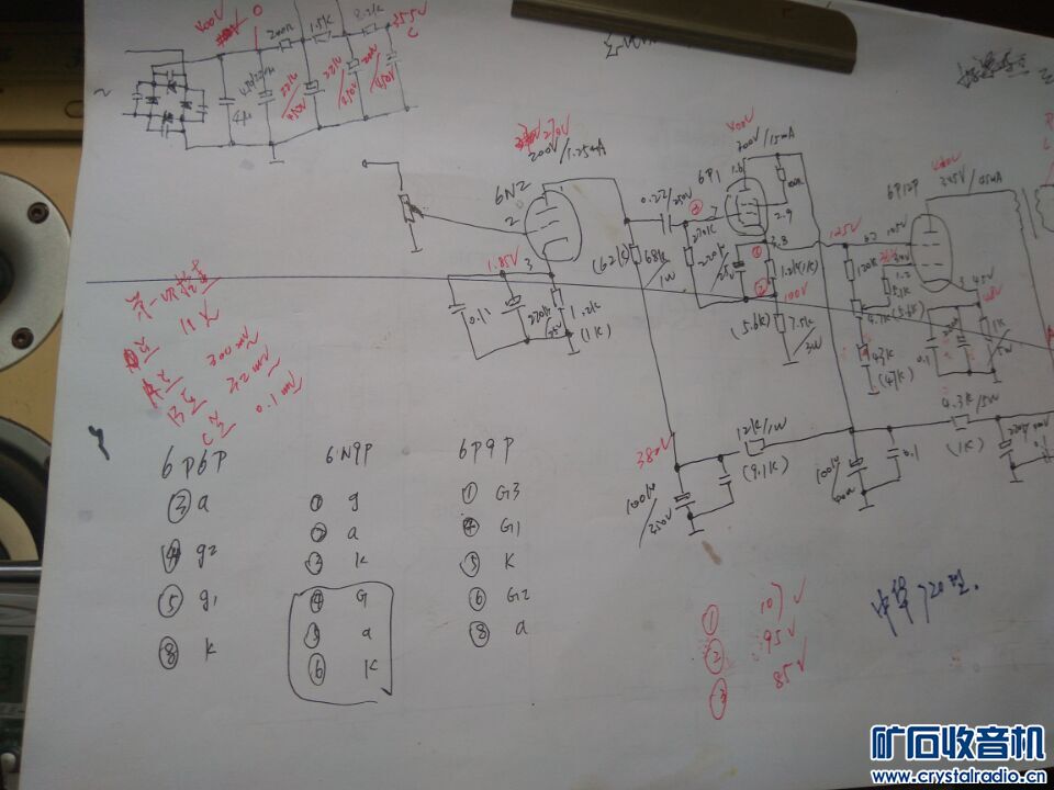

谈谈我做的6P12P帘入并联单端(初成,没有精细测量调整)
在小音量时声音不错,听感上细腻、细节表现好,动态大,夜静时可以用很小音量听到不眠,失真也低。
帘栅的跨导估计比第一栅低很多,很难驱动,大音量时(100K电位器超过3点钟位)声音立马劣化,失真徒增,阻尼差控制不住喇叭(我没接大环负反馈)
以上是初步的一些体验。
TRS先生是一招类似Gyrator电路通吃,放大用小电流五极管,上管多用6N2之类,静态电流极细,0.5-1毫安,目的取声音细腻。小弟不才未能参透其中精妙。
卢卡版说我的6F3增益和电流驱动都不够,我觉得有道理。待来日觉悟再改机器。谈谈我做的6P12P帘入并联单端

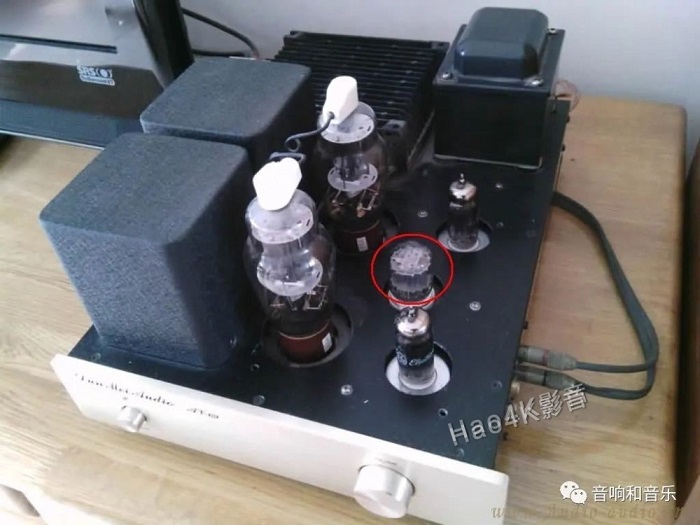

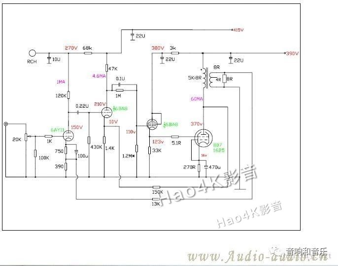

tu-tr:做过一次两级共阴+阴极推动807,不错。这个电路通过调整阴极推动级的栅极两个电阻的比值,来确定功率管的工作点,更加灵活。
TRS的帘栅输入功放 这是我做的807帘入的单端放大电路。
卢卡:
tu-tr采用的这方法不错!
不过,既然807是0V栅极偏压,那何不将阴极直接接地,这样岂不就更简洁了,还避免了阴极旁路电容对声音的影响!
jupeter:
阴极接地采用0栅压时,在同样的屏流工作点时,帘栅压比较低,不便于跟前面推动级匹配。另外较低的帘栅压可能会压缩功放级的可用线性范围,这是我的一点看法。

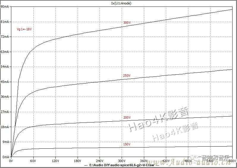

老瓜壳:支持卢卡版主的建议,在其它论坛见过这篇制作文章,功率管栅极接到阴极同电位,疑问是阴极对地的270欧有什么作用。作个6L6帘栅--伏安特性曲线仿真图,对比一下,栅极电位的作用。

tu-tr:
回卢卡版主的话,
阴极直接接地试过,没有问题。后来考虑阴极驱动级当电流很小时,也就是很负而接近地电位时,阴极驱动级的失真就很大,动态范围也小。因没有负电源,故垫高了功率管的阴极电位。

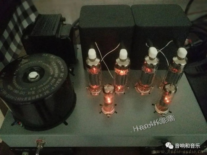

6N15老烧制作的6P12帘入单端,图中6P1换成6P9P。
