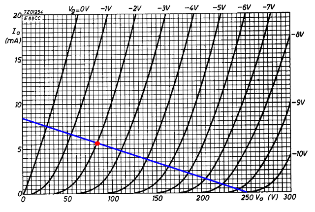

阴极跟随负载线
当为阴极跟随器设计最大负载时,必须考虑6922在150V时能承受的最大电压极限。我选择90V,如果阴极电压大于150V,需要升高灯丝电位。然而,灯丝电位升高后不接地,线路容易产生噪声或受到电磁干扰。测试结果也表明,灯丝电位升高后放大器的噪声增加了10dB以上。
对于90V的阴极,这意味着该管得降到160V。我也希望在9毫安时管子具有较高的输出电流,所以工作点(红点)选择在9mA 160V。
本篇我不再详细介绍电阻值的计算方法。
增益计算公式:
(电子管u值×屏极负载电阻)/(屏极负载电阻+电子管内阻+ ((电子管u值 +1) ×阴极电阻))。
6922的管内阻=3K,管增益u值= 33。套用公式,计算出的电路增益为22。
第一增益级的输出阻抗大约是2.7K,有点高。所以采用了阴极跟随器来降低输出阻抗。
输出阻抗大致等于1 /(管的跨导)。
6922的跨导是12000毫欧。所以阴极跟随器的输出阻抗会在85欧姆这样一个较低的数值。

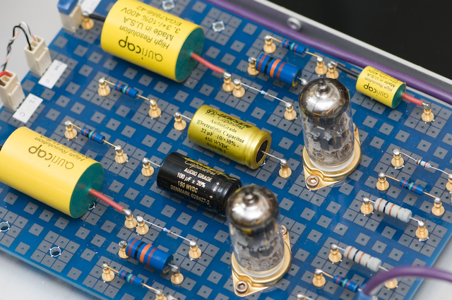

上图为该6922前级放大器,板子上设计的铜柱方便了我可以随时更换组件,这对于尝试不同的负载线特别有用。
采用DACT切换音量控制,切换时非常平滑。
6922/E88CC具有低失真,高输出电流,高跨导的特性,使得阴极跟随器具有85欧姆的低输出阻抗。所有这些特性使得6922成为一个不错的前置放大器管选择。
