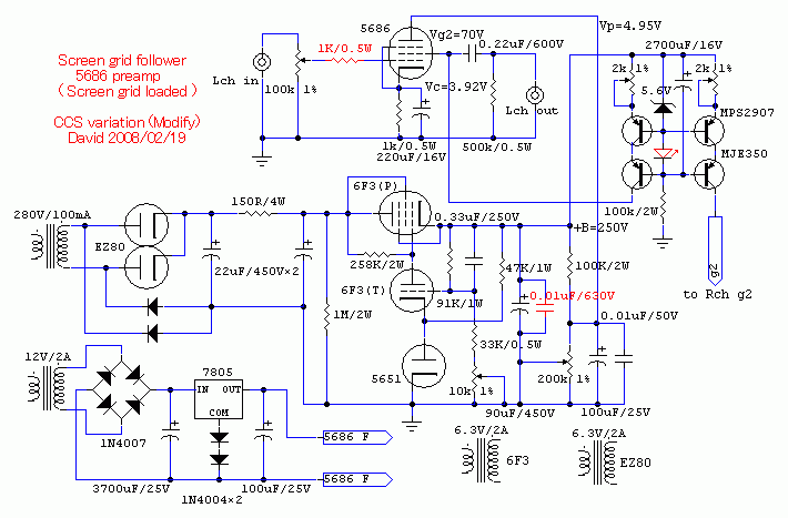

下面列出本机所用元器件的详细(请参阅线路图)。
电源牛:佐氏早期库存品(非新品)
整流管:Mullard EZ80+UF系列晶体二极管
调整与比较:上海6F3
基准稳压:GE 5651
放大管:GE 5686
电源滤波电容:思璧铝壳刻字(短身)
稳压电源旁路电容:思璧铝壳刻字(长身)
灯丝电源:LM7805+普通晶体二极管+台产小电解+拆机日产小电解
交连电容:Dubilier油浸
滤波线路用电阻:DALE 黑色线绕
泻流电阻:早期国产大红炮
G2负载电阻:早期国产大红炮
阴极电阻:AB色环碳膜
输出端负载电阻:AB色环碳膜
阴极电容:松下黑色金字
稳压电源用电阻:早期国产大红炮+ DALE棕色系列+拆机日本色环电阻+国产金属膜
稳压电源用小电解:拆机红宝石
稳压电源用薄膜电容:拆机品+红色魏玛
微调电位器:国产普通品
音量电位器:国产普通品(暂用,继电器切换级进电位器制作预定)
RCA插座:台产普通品
CCS:
晶体三极管:摩托罗拉
稳压ZD:台产品
红色LED:国产品
电阻:后期国产大红炮
微调电位器:国产普通品
电解电容:拆机日产品(卧式)
线材:
电源入线:纯铜线(红色外皮,品牌略)
电源次级:特富龙纯银线(线芯0.95mm,白色外皮及半透明的两种类混合使用)
万用PCB背面布线:最大限度利用元件本身引脚,极少量使用特富龙纯银线做跳线
主线路:特富龙纯银线(线芯0.95mm,白色外皮)
焊锡:美国阿尔法含银锡

本机制作时因手头已没有像样的音量电位器,又找不到小瓦数的现成的栅漏电阻,于是就用胆艺轩曾经的2A3单端套件中的套件原配100K电位器凑数,考虑使用时将音量旋到顶即可。
不过这只音量电位器的左右差异惊人(97K/116K),于是特意在本地购买了一只稍好的普通音量电位器更换上去。
笔者的听音都是在本机音量旋到顶(直通)时进行,真正的音量控制则是由后级来进行,打算等购得栅漏电阻(AB)后再行更改。本机音量旋钮旋至最大时固然可实现超静,但旋小后还是有轻度的自激发生,本次改动针对的就是这个问题。笔者在5686栅极串了一颗1K电阻,自激完全消失。
Modify的线路图如下。
